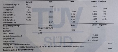

Bin heute leider auch durch die AU gerasselt, war ganz erstaunt hatte mit dem Turbo vorher noch nie Probleme gehabt..
Hab nen 70mm Metallkat drin vom Kaul Motorsport der wohl Euro 3-4 oder so machen soll und der ist ungefähr seit 2012 drinne.
Könnt ihr da irgendwas rauslesen? Lambda sollte laut der AEM eigntl gut passen..
Will jetzt nicht nen neuen Metallkat für teuer Geld kaufen und dann ists doch was anderes.. traurig.gif
Auto war jetzt nicht mega heiß aber der Prüfer hatte sich schon Mühe gegeben, hats bestimmt 10x probiert.. Hab aber auch schon länger nicht mehr ordentlich Kit gegeben..
Hab auch gelesen mit E85 im Tank solls easy klappen..?

erstmal, warum ist im test 2 (erhöhte drehzahl) die drehzahl nicht im toleranzbereich gehalten worden? - fehlerhafte bedienung vom prüfer?
2. regelkreis störgröße entfernt: nicht erkannt...
sieht aus wie eine träge lambdasonde... was auch den erhöhten co wert erklären könnte... - das regelt sich zwar mit der zeit ein, aber womöglich nicht während des tests, da der ja zeitlich begrenzt ist...
hast du schonmal die live werte der lambdasonde ausgelesen?
lambdawert ist auch fast am ende des toleranzbereiches...

CO zu hoch, entweder Kat nicht auf Betriebstemperatur oder defekt.
Alles andere sind Folgefehler. Die Drehzahl außerhalb Sollbereich ist einfach aus der Bedienung resultierend. Die Regelkreisprüfung wurde übersprungen, weil sowieso durchgefallen.

Als erstes würde ich den Auspuff auf Dichtigkeit prüfen, da Lambda leicht mager läuft.
Ggf. Regelt die Lambda noch gut und lässt Sprit reingeben was den CO etwas erklären kann.
Metallkats halten nicht so lange, wieviel km hat der schon gemacht?
Wenn die Anlage dicht ist würde ich die Lambdasonde wechseln und nochmal probieren.
Wenns dann nicht klappt, kannst du natürlich auch Ethanol beimischen. Wieviel der Turbo da verträgt Serie weiß ich grad nicht.
So weit weg beim CO biste nicht, fahr den gut warm.
Wenn das alles nix hilft, wird es wohl der Kat sein.
Denke das war dann der 10. Versuch oder irgendeiner dazwischen oder so ^^.
Nee, weiß nicht wie man das macht? Hab aber ne Breitbandlambda drinne die sieht ganz gut aus würd ich behaupten. Im Stand so um 1 rum und Vollgas so 0,78-0,8.
Allerdings bei Kaltstart läuft er am Anfang immer sehr mager aber das war ja kein Kaltstart beim TÜV.
Weiß nicht genau der ist jetzt seit 2014 drinne, denke mal so 40-50 tkm. Ist vom Kaul sollte schon ein guter sein..
Dann geh ich mal so vor, als erstes Auspuff auf Undichtigkeit prüfen und wenn nix is Lambda wechseln da hab ich eh noch ne neue rumliegen wobei die aktuelle erst von 2016 ist..
Dann prügel ich die Kiste mal ordentlich über die Bahn das der Kat glüht und dann fahr ich direkt zum TÜV und wenn es dann immer noch nicht passt kauf ich nen neuen Metallkat.
Ethanol heb ich mir mal als letztes Ass auf aber will nix riskieren biggrin.gif

Neben all den Lösungsvorschlägen möchte ich noch gerne anmerken, dass der Prüferkollege mit der Herausgabe der Abgasuntersuchung sich nicht mit Ruhm bekleckert hat. Was ist das für eine Leerlaufdrehzahl? Die Konditionierung vom Kat ist auch ein Witz - entweder nehme ich sie raus oder ich führe sie durch. Aber 5 Sekunden bei 100 Umdrehungen? Okay...
Erhöhter Leerlauf leider auch total daneben. Regelkreisprüfung ist auch unter der Gürtellinie.
Wenn dieser Bericht als Grundlage für eine Werkstatt für eine Reparatur dienen soll, dann gute Nacht. Man sollte bedenken, dass die Werkstatt - im Regelfall - nicht bei der AU und dem Kundengespräch dabei ist.
Wenn ich bei einem alten Ford Transit Euro 4 Diesel Vollgas gebe und beim ersten Gasstoß das Gefühl bekomme, dass beim nächsten Gasstoß der Motor die Biege macht - dann händige ich so einen unvollständigen Bericht aus.
Ich habe jetzt mit Bosch, Maha und AVL Testern gearbeitet und bei allen kann man easy einen durchgefallenen Bericht erzeugen, wo alle Daten korrekt zu sehen sind.

Ich mach auch keine Katkonditionierung.
Meistens dauerts 20 Sek. und die AU ist fertig. Sollte der Kat bei >90° Motortemperatur und 2 Min bei 2500 U/min juckeln lassen nicht die Werte haben, hätte die Katkonditionierung auch nichts gebracht. Und wenn die Werte bei erhöhter Drehzahl nicht passen, dann überspringe ich die Regelkreisprüfung auch. Wozu soll ich die machen? Kurz Frischluft kann ich mir sparen. Der Kat bringts dann trotzdem nicht.
Es ist alles schon plausibel was auf dem AU Schein steht.
Und falls der Kat wirklich träge ist, 4000 U/min für ca 30 -60 Sekunden, dann sofort im Leerlauf tuckeln lassen. Da geht dann der CO runter weil sich die Hitze im Kat staut und dann schaft er die AU. Außer der Kat ist hin.

Und? Dann leerst du die Felder hoffentlich und/oder nullst diese aus. Ich mache auch zu 99% keine Katkonditionierung, aber das geht dann wenigstens aus meinem Bericht hervor.
Und die Temperaturen bei einem nicht-OBD-Fahrzeug hast du woher? Wassertemperaturanzeige Kombiinstrument zählt nicht. Ganz ehrlich, bei Fahrzeugen vor den 2000er Jahren kann es durchaus mal die ein oder andere Minute dauern, bis CO in den gewünschten Bereich kommt. Auch einzelne Gasstöße über 4000 Umdrehungen können das bewirken.
Ganz einfach: Weil es Teil der AU ist und du dafür Geld bekommst dass du das machst. Oder brichst du auch eine HU ab, sobald du einen EM gefunden hast?
Den prüfst du bei der Regelkreisprüfung auch nicht, sondern die Lambdaregelung. Aber wenn du das überspringst, kannst du zur Regelung auch keine Aussage machen.

Bevor du kostenintensiv den Kat tauscht, würde ich den aktuell verbauten so richtig heißfahren. 20-30km und dann nochmal den Rüssel reinhalten. Hat bei mir tatsächlich schon öfter geklappt.

Kattemperatur ist kritisch während den Test. Mein Calibra (C20XE) braucht 10 min 2500-3000 rpm leerlauf lassen. Es funktioniert für mich, von 0.7 nach 0.0

DANKE euch Jungs war eben bei der Nachuntersuchung hab die Ballerkiste vorher nochmal ordentlich über die Landstraße geprügelt und war gar kein Problem mehr, easy bestanden, Sache von 5 Minuten biggrin.gif.
War wirklich nur freifahren/Temperatur lol.gif. brille.gif biggrin.gif Somit TÜV bis 2027/8 sm-hammer.gif top.gif bier.gif brilld.gif
