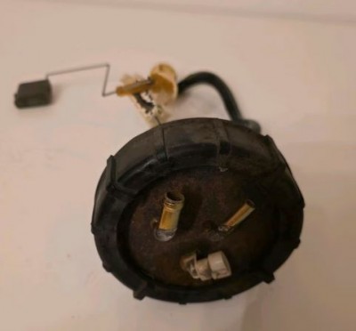

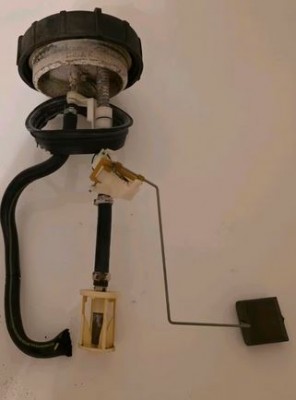

Beitrag: 771831 Geschrieben: 06.08.2025 - 07:22 Antworten mit Zitat Sende EINEN Danke-Klick für diesen Beitrag Back to top
ist dass der VFL Tankgeber?
Edit: ja das ist er Frage entfällt somit.
