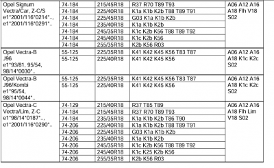

Beitrag: 771800 Geschrieben: 31.07.2025 - 17:54 Antworten mit Zitat Sende EINEN Danke-Klick für diesen Beitrag Back to top
Hi Leute sry muss hier nochmal ordentlich fragen also ich hab jetzt 18 Zoll 8,5J Felgen mit ET35 und bräuchte nun die passende Reifengröße, im Gutachten steht der Calibra nicht drinne aber bei Opel zB sh Screenshot
Was ich nicht mag sind so gestretchte Reifen will aber auch nicht mordmäßig die Kotis bearbeiten müssen also wäre ich gerade bei Breite bei 235 was meint ihr?
Welche Höhe brauch ich dann zwecks Abrollumfang? 35?
Danke und Gruß

Beitrag: 771805 Geschrieben: 02.08.2025 - 08:31 Antworten mit Zitat Sende EINEN Danke-Klick für diesen Beitrag Back to top
vom Abrollumfang sollten es
215/35/18
225/35/18
sein.
Erstere ist für 7,5" spezifiziert, von 7-8,5" montierbar.
Letztere 8" und 7,5-9".

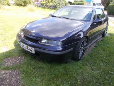

Beitrag: 771808 Geschrieben: 02.08.2025 - 16:36 Antworten mit Zitat Sende EINEN Danke-Klick für diesen Beitrag Back to top
Ich bin mir recht sicher, dass es nicht gehen wird ohne.
Auf dem Bild sind 8x18" ET35 mit 215/35 und die Kotflügel sind schon gebördelt und etwas geweitet.

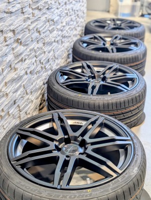

Beitrag: 771846 Geschrieben: 08.08.2025 - 20:21 Antworten mit Zitat Sende EINEN Danke-Klick für diesen Beitrag Back to top
Find ich vom Stretch ganz gut, ca ähnlich wie 215/40 auf ner 8er Felge würde ich behaupten.
Jetzt 225/35 auf 8,5. Sind gerade beim Keramikversiegeln vllt kann ich sie nächste Woche zum ersten Mal aufs Auto bauen mal sehen was dann angepasst werden muss laecheln.gif
TÜV hat auch schon seinen Segen gegeben wenn die Freigängigkeit passt laecheln.gif top.gif
