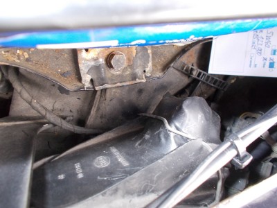

Wie habt ihr durch diese neu erschaffene Erhebung denn den Deckel wieder fest bekommen, da ja die Spange nicht mehr über den Deckel passt ?
Auf dem einen Bild von Martin sieht man die Spange nicht komplett, nur dass sie unten oben oben drin sitzt. gruebeln.gif
Beiträge: 4743
Beitrag: 771636 Geschrieben: 09.07.2025 - 17:02 Antworten mit Zitat Sende EINEN Danke-Klick für diesen Beitrag Back to top
Ich habe die Spange jeweils zwischen Erhebung und Haltenase um 90° gebogen, so dass sie nicht mehr nach hinten zeigt, sondern zur Mitte.
Natürlich kann man sie nicht mehr über den Deckel streifen, sondern muss sie erst in Position bringen und dann von Hand unten u. oben einhängen.
