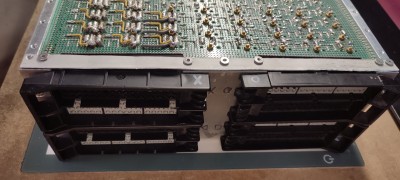

da ich jetz bis zum 6. januar urlaub hab, versuch ich mal die zeit etwas gewinnbringend zu nutzen...
 Dateiname: IMG_20241210_202135.jpg
heute mal alles soweit gebohrt und verschraubt
 Dateigröße:  4.01 MB

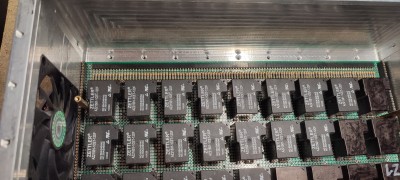

 Dateiname: IMG_20241210_202141.jpg
die tasche für das frontpanel schmiegt sich auch schön an
 Dateigröße:  4.06 MB

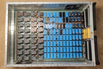

 Dateiname: IMG_20241210_202148.jpg
rausblase lüfter
 Dateigröße:  3.95 MB

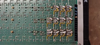

 Dateiname: IMG_20241210_202152.jpg
reinblase lüfter ;)
 Dateigröße:  4.01 MB

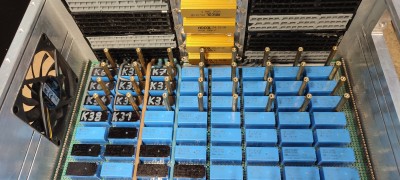

Beitrag: 771527 Geschrieben: 24.06.2025 - 14:37 Antworten mit Zitat Sende EINEN Danke-Klick für diesen Beitrag Back to top
so... nachdem ich über den jahreswechsel ja keinerlei energie hatte durch den drohenden jobverlust und auch allem anderen habe ich mich die woche mal wieder drangesetzt...
ich mach jetzt jeden tag ein paar verbindungen, selbst wenn es nur 2-3 am tag werden gehts zumindest schrittweise vorran...
das gehäuse ist auch soweit fertig, lediglich das frontpanel fehlt noch, aber dazu muss erst alles andere fertig sein...
am schluss wird dann alles noch schwarz eloxiert...
beim derzeitigen tempo hab ich das ganze wohl erst zu weihnachten fertig... naja, ich wusste ja, dass es dieses jahr nix mehr wird... vocalize.gif

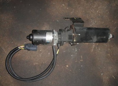

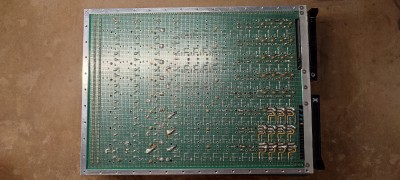

und ihr dachtet ich hätte keine ideen mehr...
na?, wer errät was ich jetzt noch einbaue?
 Dateiname: mysterydevice.jpg
 Dateigröße:  61.66 KB

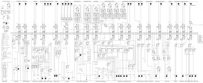

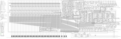

ok, das hat jetzt sehr lang gedauert, aber jetz hab ich die grundschaltpläne für die cpu fertig...
das ist alles nur "grob", damit ich einen ungefähren anhaltspunkt hab wieviele relais ich mindestens benötige...
 Dateiname: grundplan.licht.jpg
 Dateigröße:  1.3 MB
 Dateiname: grundplan.akturatoren.jpg
 Dateigröße:  1.11 MB
