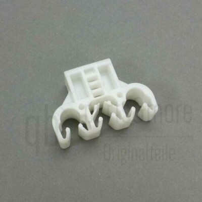

ich möchte meine Spritleitungen tauschen gegen Kunststoffleitungen.
Habe die Suche bemüht und wie in dem einem Thema beschrieben nbei Autoteile Plauen alles bestellt. brille.gif
Nun die Frage: die Halterungen geben ja gern den Geist auf. In einem Thema stand, die Halter vom Golf 3 mit der Nummer 1H0201449A würden passen. Man kann die VW- Halter wohl einfach am Unterboden festmachen und spart sich dann die Schraube- wäre perfekt.
Allerdings findet man die im Netz nur für unanständige Preise. Da VW direkt auf dem Weg zur Arbelt liegt würde ich morgen mal fragen ob es die überhaupt noch gibt.
Wie viele Halter haben denn die Spritleitungen am Unterboden überhaupt ?
Und, falls es die VW Variante nicht mehr gibt: welche alternativen Möglichkeiten habe ich, falls die originalen Halterungen nicht mehr so wollen wie sie sollen. Hatte eine nur berührt, da kam sie mir schon entgegen... flop.gif
Manch einer schrieb ja, dass die Bolzen am Unterboden schon nicht mehr so dolle sind und dann hielten selbst original neue Clips von Opel nicht mehr
DANKE
Ich meine, es sind bei Innentankpunpe 9 Stück und bei Außentankpumpe einer weniger.

Ja super, danke. Hab ne Innentankpumpe, dann weiß ich ja schonmal wieviele Stück ich benötige.
Hab bei VW angerufen. Die Halter gibt es noch als Restbestände.
Ich werde versuchen sie zu verbauen und kann ja dann mal eine Rückmeldung geben, hilft vielleicht dem Nächsten weiter zwinkern.gif

Und wenn die Restbestände irgendwann aufgebraucht sind einfach dem Guten Mann 36€ überweisen zwinkern.gif . Link: https://www.kleinanzeigen.de/s-anzeige/5x-halter-kraftstoffleitung-opel-gm-90222216-/2244729625-223-2678

Ja auch eine gute Idee. Hatte bei Kleinanzeigen gesucht, aber diesen Artikel nicht gefunden weil ich nicht nach Opel, sondern Calibra gesucht habe.
Aber gut zu wissen, wenn das nicht klappt mit den VW Dingern bestelle ich sie dort

Ein ähnliches Modell gibts zum kaufen & herunterladen
https://cults3d.com/en/3d-model/gadget/opel-calibra-vectra-benzinleitung-fuel-line-holder-halter-set
Allgemeine Frage: besteht Bedarf an einem 3D Modell? Wenn ja, entwerfe ich mal was und stell es hier zur Verfügung.

Der erste Entwurf ist mal fertig und auch schon bei mir unterm Auto montiert. Zur Klarstellung: es ist kein 1:1 Replika sondern ein vereinfachtes Modell, auf die wesentliche Funktion reduziert.
Ich musste feststellen, dass manche Bolzen am Unterboden mehr oder weniger rostig sind, daher ist es möglich, dass die Mutter/Schraube nicht ganz passt.
https://www.thingiverse.com/thing:7071098
lg Martin
