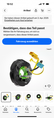

Beitrag: 771001 Geschrieben: 14.04.2025 - 19:58 Antworten mit Zitat Sende EINEN Danke-Klick für diesen Beitrag Back to top
Hallo, ich habe mir diese Wickelfeder gekauft mit dem gelben flachen Stecker bei der Fahrzeugseite.

Beitrag: 771002 Geschrieben: 14.04.2025 - 20:02 Antworten mit Zitat Sende EINEN Danke-Klick für diesen Beitrag Back to top
Original hat der Calibra bei mir diesen orangenen Stecker.

Beitrag: 771003 Geschrieben: 14.04.2025 - 20:37 Antworten mit Zitat Sende EINEN Danke-Klick für diesen Beitrag Back to top
dann sollte alles passen - die brücken sind kleine spangen im stecker - beim airbagstecker befindet sich diese im airbag, beim stecker zum amaturenbrett im stecker des amaturebretts (den hast du ja abgeschnitten, somit sollte er kein problem darstellen...
