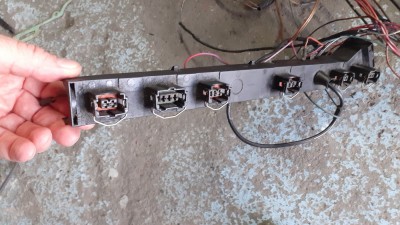

Hi Leute,
ich war am Montag bei den beiden Kabelfreaks in Serbien die den Kabelbaum reproduzieren wollen und habe mal diskutiert wie wir das am besten anstellen.
Erstes weiteres Problem: für eine komplette Neuproduktion brauchen wir nicht nur den Stecker am Steuergerät, sondern auch die Leiste mit den Steckern über den Einspritzventilen und alle anderen Stecker in neu und guter Qualität. Das wird sehr schwer zu bekommen sein. Die Leiste hat die Nummer GM 90 413 299. Ich habe sie in einer kurzen Internetrecherche nicht gefunden.
Wir haben deshalb diskutiert, dass eine Remontage von alten Kabelbäumen sinnvoller, einfacher und günstiger wäre. Zum einen sind die alten Stecker bei meinen Kabelbäumen alle noch gut. Lediglich die Kabel sind das Problem. Außerdem sind alle Kabel die im Innenraum des Autos befinden noch alle in Ordnung (Ausnahme ist das Kabel zur Zündspule) und es würde eine Menge Arbeit sparen, wenn man diese Kabel einfach lässt wie sie sind.
Mein spezielles Problem: Durch meine Autogasanlage sind meine alten Kabelbäume alle im Bereich der Einspritzleisten zerschnitten. Ich habe also gar kein 100% originales und komplettes Muster. Hat jemand von euch einen alten Kabelbaum den er mir für diese Aktion zur Verfügung stellen kann? Die Kabelisolierungen können ruhig kaputt sein, aber er sollte nicht zerschnitten sein.
Eine weitere Aufgabe: Wo bekomme ich die speziell abgeschirmten Kabel wie z.B. zur Lambdasonde in guter Qualität her?
Ich habe bereits zwei Kabelbäume die Remont geeignet sind. Der Abgebrannte ist nur mit sehr viel Aufwand zu retten. Wenn wir das hinbekommen, könnte ich dann immer im Austausch gegen einen kaputten Kabelbaum so weiter machen.
 Dateiname: 2024-09-02 17-37-44 Calibra x20xev mein Kabelbaum.jpg
x20xev Steckerleiste für Einspritzventile
 Dateigröße:  341.93 KB
 Dateiname: 2024-09-02 17-38-39 Calibra x20xev mein Kabelbaum.jpg
x20xev Steckerleiste für Einspritzventile. Die Leiste hat die Nummer GM 90 413 299.
 Dateigröße:  270.74 KB
 Dateiname: 2024-09-02 17-46-52 abgeschirmte Kabel bei meinem x20xev Kabelbaum.jpg
Wo bekommt man solche abgeschirmten Kabel her?
 Dateigröße:  481.82 KB

... Erstes weiteres Problem: für eine komplette Neuproduktion brauchen wir nicht nur den Stecker am Steuergerät, sondern auch die Leiste mit den Steckern über den Einspritzventilen....
Nein brauchen wir nicht. Diese Leiste kann auch durch einzelne Stecker ersetzt werden, wurde beim c20ne mit ML4.1 auch so gemacht, ab Werk. Man kann die Stecker auf den Einspritzdüsen auch einzeln stecken.
