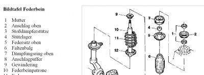

Hier ist die "dicke" Mutter oberhalb des Gummilagers zwar nicht zu sehen, aber man sieht das "oben" die flache Mutter hingehört. Ich weiß, der Verweis auf die Suche gefällt hier nicht jedem, aber diese Themaitk wurde geschätzt drölfzig mal besprochen!
Lösungsvorschlag, für alle die keine dicke Mutter haben (am Auto!): es gibt ne Variante, da wird eine flache Mutter mit einer ca. 5mm dicken Unterlegscheibe kombiniert! Auch dies wurde mehrfach thematisiert. Sollte in den "alten" Threads entsprechendes Bildmaterial fehlen, ich lad euch gerne mal ein korrekt zusammengebautes Federbein hoch.
Und stego UND wurfen haben Recht. Alle anderen nicht!

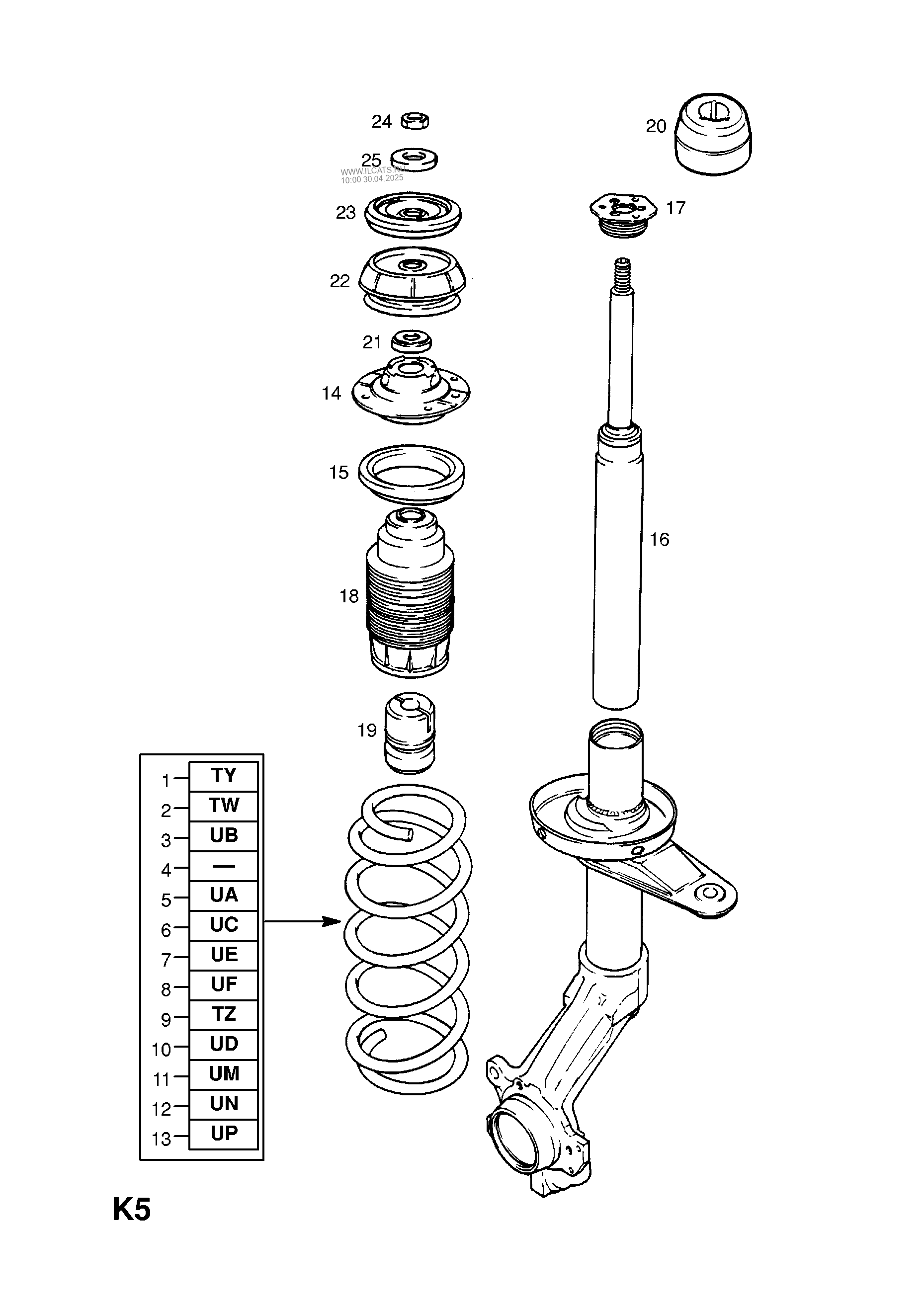

Auf der Zeichnung von sollddie2000 fehlt doch die obere Mutter. Es ist nur die untere zu sehen - und die sieht flach aus.
21 - Lager
24 - Mutter
25 - Scheibe, nur V6 (und C20XE Brasilien)
Anbei noch das Bild aus dem TIS, da sehen beide Muttern gleich aus.
1. Ist das nicht meine Zeichnung und
2.
