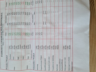

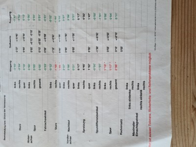

Hi, hier mal die letzten Protokolle.
Irgendwie komisch das sich die Sollwerte teils erheblich unterscheiden.
Haben wahrscheinlich mit Justierpapier gearbeitet 😀
Optisch sind das vorne mehr als die angegebenen Werte der Spur...ich hab es selbst in 22 versucht mit Schnüren, kann aber nicht richtig einstellen da er so tief ist.
Ist wohl die Regel - ich habe 2 Protokolle vom gleichen Auto,
in der gleichen Werkstatt und vom gleichen Mechaniker,
aber auch mit verschiedenen Sollwerten.
Was mir auffällt, ist dass die Spur vorne zu positiv eingestellt ist (weil die Sollwerte falsch sind),
dass die Spreizung sehr klein ist und dass der Sturz hinten so groß ist wie bei meinem V6 mit KW und das ist schon recht tief.
Als Vergleich hat mein Keke hinten einen halben Grad weniger Sturz; auch wenn die LE-Federn etwas kürzer sind,
musste das trotzdem ähnlich sein - die LE hat ja auch die Irmscherbuchsen..

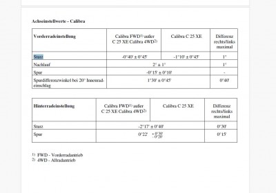

 Dateiname: Sollwerte Achsgeometrie.JPG
 Dateigröße:  79.38 KB

Ich glaube nicht das er die Buchsen verbaut hat.. waren die nicht nachträglich zu montieren nach Auslieferung? Im Schein stehen sie drin.
Deine Sollwerte lesen sich besser...vielleicht gehe ich nochmal ran... dann aber mit neuen Reifen.
Optisch sieht es nach 3 Grad hinten aus.
Edit: also hat der Wagen vorne gar keine Nachspur? Laut deinen Werten ist es doch Vorspur?
Ich überlege ernsthaft die hinteren Reifen auf der Felge umzudrehen, damit ich das fast jungfräuliche Aussenprofil auch nutzen kann. Dann ist zwar die Markierung Outside innen, aber das stört mich nicht.
Beiträge: 4567
Beitrag: 768333 Geschrieben: 03.03.2024 - 17:55 Antworten mit Zitat Sende EINEN Danke-Klick für diesen Beitrag Back to top
Alle Calibras, die bei Irmscher zu Editionen umgebaut und entspr. deren Federn bekommen haben,
haben auch die fixen Korrekturbuchsen. Wenn Deiner sie nicht hat, sind sie irgendwann
versehentlich durch Standardbuchsen eretzt worden.
Ich glaube ja, dass er die 3° hinten hat, es ist eben nur ungewöhnlich..
Das sind genaugenommen nicht "meine" Werte, sondern die hochoffiziellen aus dem E-Tech. zwinkern.gif
