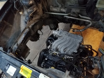

Moin Leute,
ich habe 2019 diesen, zum sterben abgestellten, Calibra V6 X25XE mit 236.000km auf der Uhr käuflich erworben und diesen Stück für Stück wiederbelebt. Was habe ich gemacht?

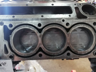

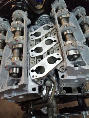

- Motor wurde ausgebaut und komplett neu bestückt. Alle Lagerschalen neu, Zylinderhonen aufs 2. Übermaß (also auch 6x 0,5mm Übermaßkolben neu, Laufbuchsen waren hoffnungslos verschlissen)
- Beide Zylinderköpfe wurden gemacht, neue Ventilführungen, neue Abdichtungen für Ventilschafft, neue Tassenstößel, alles gereinigt & geplant... volles Pfund also

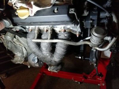

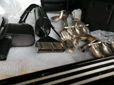

- Abgasfächerkrümmer und Grp. A Anlage von Friedrich Motorschrott (yep, meine ich auch genau so) verbaut

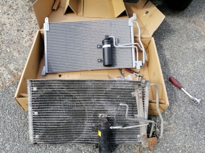

- Aufrüstung auf den Aluminium-Kühler von TBW

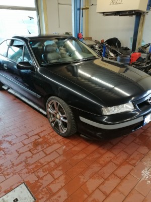

Erstes Meeting.... so habe ich ihn gekauft

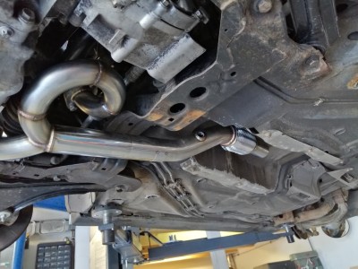

 Dateiname: IMG_20200725_145157.jpg
Fast der komplette Abgasstrang... schmackofatz

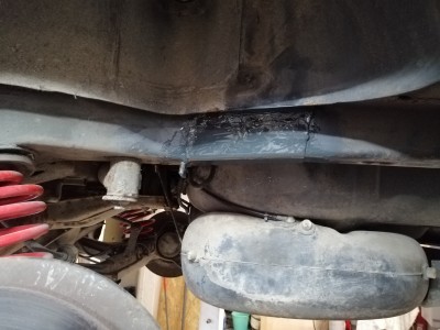

 Dateiname: IMG_20200731_154401 forum.jpg

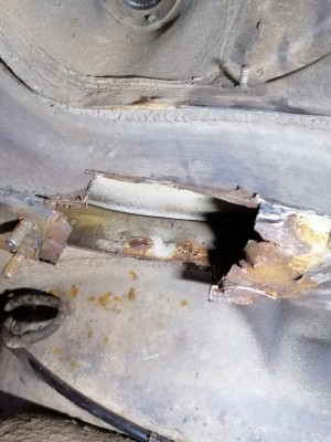

Mhhh... Längsträger hinten links. Man konnte das Loch nur erahnen, der Wärmeschutz vom Endtopf versperrte die Sicht

 Dateiname: IMG_20200731_201342.jpg
Fertig Meister :-)

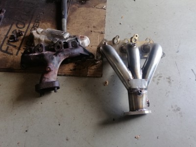

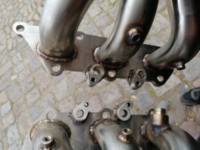

 Dateiname: IMG_20200729_151552.jpg
Und deswegen heißt es für mich auch Friedrich Motorschrott. Guckt euch mal diese verhunzte Flanschplatte an!
 Dateigröße:  4.35 MB
 Dateiname: IMG_20200731_154422 forum.jpg
Sieht schon nice aus
 Dateigröße:  946.19 KB

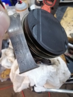

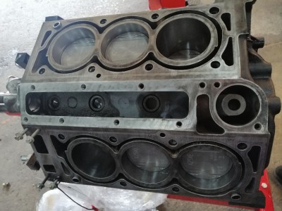

 Dateiname: IMG_20210116_155208.jpg

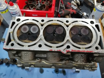

Also wenn diese Schale nicht schon gefressen hat, dann weiß ich es auch nicht..
 Dateigröße:  5 MB

Find ich krass das der Motor so am Ende war erstaunt.gif das kenn ich vom V6 anders. Vielleicht liegt's aber auch am X25XE. Da hab ich auch schon schlechte Erfahrungen gemacht.
Ich wünsche dir das die Flansche beim Friedrich Krümmer plan sind und auch dicht bleiben. Ich hab bei Pearls Neptun dann irgendwann ne V-Bandschelle stattdessen verbaut.
Bekommt man das eingetragen?
P.S.: Theoretisch kannst du jetzt wieder antworten, da ja jemand geschrieben hat zwinkern.gif
Nein, die Krümmer waren nicht plan... ich habe bei meinem Omega B X20XEV ebenfalls den Friedrich Krümmer verbaut und der war auch schief und krumm. Leider war Lexmaul damals nicht lieferbar und der Krümmer von Friedrich war der einzige wo es ein Teilegutachten von gab...
EDIT: Naja, dass der Motor so am Ende war, habe ich im Fahrbetrieb null gemerkt. Er hat ohne Ende Öl gefressen als auch Öl nach außen hin geschmissen. An der Kühlmittelbrücke siffte es auch an Kühlflüssigkeit, da waren die vier legendäre Dichtringe an den beiden Hohlschrauben so dermaßen im Eimer.... mittlerweile sind diese auch nicht mehr lieferbar. Ein Glück, vor einem Jahr habe ich die auch zähneknirschend für 40€ auch für meinen MV6 gekauft biggrin.gif
Ich dachte, es geht nur Fächer oder Gr.A?!
Kommt immer darauf an. Im Teilegutachten vom Krümmer wird eine sonst serienmäßige Abgasanlage ODER ein Identteil gefordert. Die Grp A von Friedrich ist EG typengenehmigt, zählt also als Serienersatz und ist somit als Identteil wertbar.

 Dateiname: IMG_20210612_164844 forum.jpg
 Dateigröße:  1.42 MB

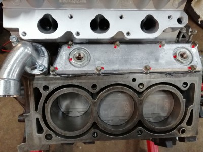

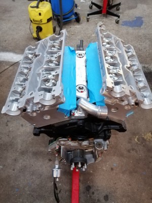

 Dateiname: IMG_20211020_111946 forum.jpg
Da war er endlich nicht mehr "kopflos"
 Dateigröße:  944.06 KB

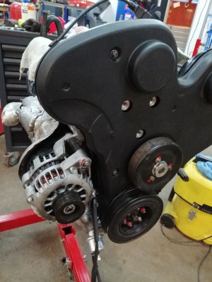

 Dateiname: IMG_20211021_115631 forum.jpg
Stück für Stück....
 Dateigröße:  847.96 KB

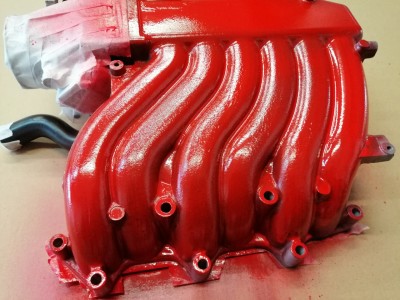

Ihr müsst es nicht mögen. Ich mag es :-)

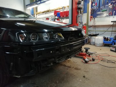

 Dateiname: IMG_20201227_174829 forum.jpg
Neues Gesicht. Vom Hauptscheinwerfer waren ALLE Halter gebrochen, leider
 Dateigröße:  916.39 KB

Schickes Triebwerk, dachte schon ich wäre der einzige der mit 0,5mm Übermaß rumfährt wobei es bei mir ein Vectra-A mit Nüral Übermaßkolben im C25XE ist, der zusätzlich zum Edelstahlölkühler noch die verstärkte Ölpumpe des X25XE ab MJ 1998 ausm Vectra B mit 1,5 bar Förderdruck spendiert bekommen hat. Alles vor ner halben Ewigkeit über Kleinanzeigen zusammengetragen. top.gif
Wer eventuell neue Dichtungen für die V6 Kühlmittelbrücke braucht wird bei eBay und Amazon fündig. Opel hat zum Glück stink normale USIT-Ringe oder U-Seal Dichtungen verwendet, die man überall bekommt. Habe mir selber dieses Sortiment gegönnt.

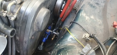

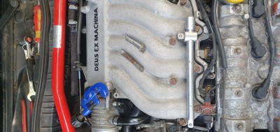

Wünsche deiner Lichtmaschine ewiges leben da auch bei mir die obere Befestigungsschraube intuitiv falschrum von außen nach innen gesteckt wurde, was dazu führt das man sie bei eingebautem Motor nicht rausbekommt, sie gegen den rechten Längsträger stößt. hammer.gif
Ölpumpe, ja... die serienmäßige liefert 1,2 bar im Leerlauf, wenn Motor betriebswarm ist. Bei Drehzahl liegen sofort 5 bar an... ich denke das passt laecheln.gif Tatsächlich habe ich noch eine gebrauchte vom Vectra B X25XE liegen und eine Neue, die zum Release vom C25XE verbaut worden war.
Du wirst lachen... die Lichtmaschine haben wir damals mit eingebauten Motor (vor der Reanimation) gemacht. Was ein Scheiß biggrin.gif ! Wir mussten damals den Motor leicht kippen und haben den Bolzen dann eben rausnehmen können. Wir dachten, dass das so gewollt war und haben es demnach wieder so verbaut...
Gut, dann wünsche ich der LiMa ebenfalls ein ewiges Leben.
0,5ermm Übermaß MUSSTE ich nehmen. Die Laufbuchsen waren so weit verschlissen, dass neue Kolbenringe nichts gebracht hätten und für das 0,25mm Übermaß gab es bereits 2020 keine Kolben mehr (zumindest für mich, meinen Motorenbauer und die Firma, die die Laufbuchsen aufs Übermaß honen durften).

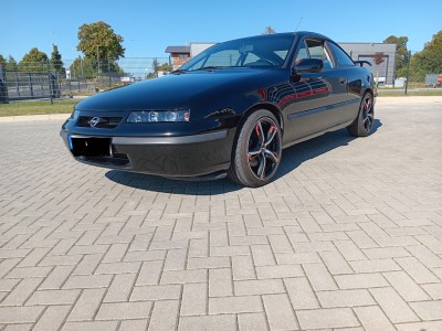

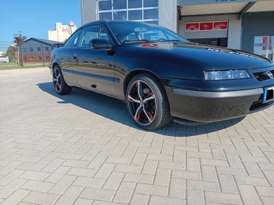

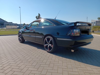

Und ja, den meisten gefällt der Satz Rückleuchten nicht - mir schon laecheln.gif Die serienmäßigen liegen heil, warm und trocken verpackt im Keller.
EDIT: Endrohr in Senator B 24V Optik sieht kacke aus, ja. Hat Friedrich Motorschrott schlecht verschweißt, mal wieder....

Von Friedrich erwartet man halt nix anderes ja.gif zum Thema eintragen: Pearl hatte damals am Neptun Friedrich Fächer und AGA von Novus, glaub ich, eingetragen gruebeln.gif

Und zu den Rückleuchten: in schwarz aushaltbar, in Chrom grauenhaft hammer.gif hoffe für dich, dass die dicht bleiben.

Also zu dem Preis erwarte ich eigentlich deutlich mehr von Friedrich. Laut Teilegutachten sind die Krümmer nach der Montageanleitung sicher und fachgerecht anzubauen und es steht nirgends, dass der Käufer erstmal ein Haarlineal anlegen muss, um die Flanschplatte
auf Verzug zu prüfen. Bei allen drei Krümmern war alles schief und krumm, das kann es echt nicht sein und an mehrere doofe Einzelfälle glaube ich nicht. In spätestens 2 Jahren ist der Endschalldämpfer eh wieder durchgerostet, dann kaufe ich mir einen aus Edelstahl (vermutlich auch von Friedrich, gibt ja irgendwie nix anderes) mit Serienendstück.

Die Rückleuchten passen auch nur, weil der Calibra novaschwarz ist. Bei keiner anderen Fahrzeugfarbe hätten die optisch gepasst.
