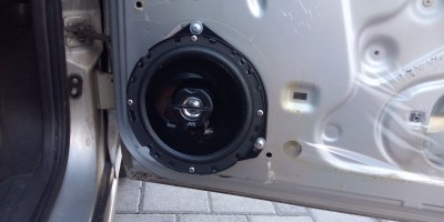

also ich habe das original Opelradio noch drinnen und habe heute die JVC CS-J 1720X verbaut.
Die waren glaube ich um ca. 30 € bei Ebay neu zu haben, lagen schon aber jetzt auch 1/2 Jahr in der Garage rum.
Dazu gab die Kunststoff Einbau Ringe die angeblich für den Calibra passen sollten, Auch Kabeladapter lagen bei.
Kurz und gut ...
Die Kabeladapter passten die Einbauringe auch allerding musste ich 2 neue Löcher bohren weil die vorgesehenen Löcher nicht passten.
Beim alten Boxen wegmachen, muss man etwas vorsichtig sein , da die Dichtung zwischen Karrosse und den Einbauringen nicht kaputt geht.
Letzendlich alles gut, endlich wieder brauchbarer Cassetten/Radio Genuß zumindest auf den vorderen Lautsprechern.
Die hinteren Boxen muss ich auch noch tauschen.
Die alten Boxen waren quasi aufgelöst, da ist auch so schmieriges Zeug aus Gummi herunter gelaufen..
Doch die passen!
Das war des erste, was ich geprüft habe, nachdem das Paket ankam.
Du hast die Ringe nur verdreht montiert, deswegen passt nur eins von drei!

Servus Wurfen 82,
danke für den Hinweiß dass ich schon mal über den Kauf berichtete, ich dachte die Boxen lagen schon länger in der Garage rum.. (das Zeitgefühl hat mich verlassen)
hmm, habe extra beide Ringe hingehalten also schon vorab mal getestet ob ich da nix verkehrt mache...
Zum vorherigen Lochkreis fehlte auch nicht viel, man hat die beiden Bohrungen im Blech auch am Rand der Bohrungen gesehen.
Evtl. hätte ich auch die Bohrungen an den Ringen etwas verrössern können
Nun ja ich bin auch nicht allwissend , ich würde sagen dass ich beide Ringe an der Fahrerseite probiert habe und beide Ringe haben nicht genau gepasst.
Diese Ringe lagen im Paket von Ebay auch nur lose beigelegt, vielleicht hat sich da jemand vergriffen. Trotzdem gut dass es bei Dir passt hat.

habe mir deine Bilder genau angeschaut, und was mir auffiel ist dass du 4 eckige Löcher (habe dein Bild an der Stelle ewtas vergrösser und den roten Pfeil hingemacht) für die 4 x Befestigungs - Schrauben hast.
Bei mir gabs runde Löcher und die beigefügten schwarzen Schrauben passten gar nicht rein, weil sie zu gross waren für die kleinen runden Bohrungen.
und noch was sieht mein Auge, dein Lochkreis um die Boxen am Ring festzumachen ist um 45 Grad versetzt...siehste ich habe bestimmt nicht die gleichen Ringe bekommen wie du.

Ob die Lautsprecher um 45° verdreht zu den org. sind ist egal - wichtig ist nur, dass die Anschlüsse nicht nach unten zeigen.
Die Schrauben sitzen in der Fahrertür in den Löchern, die wenn man die Mitte zwischen 2 Löchern annimmt, gegen den Uhrzeigersinn gedreht sind,
also hinten das untere Loch, oben das linke, vorne das obere Loch - bei Dir ist es bei den unteren umgekehrt, deswegen weiß ich, dass sie verdreht sind.
Auf der Beifahrerseite sind alle Löcher im Uhrzeigersinn gedreht (vorne das obere, oben das hintere, hinten das untere).

nein nein.. auch deine Boxen werden ganz normal mit dem JVC Logo nach unten eingebaut.
Die Anschlüsse werden nach oben gebogen damit sie nicht mit dem Türblech kontaktieren.
Dann sind noch 5 Millimeter Platz zwischen Kabelanschlussen und Türblech. Also kein Problem.
Ein anderer Einbau als mit den Kabel Anschlssen nach unten geht gar nicht, Das Türblech hat unten am meisten Platz, Die Boxen kann man gar nicht verdrehen sonst kollidien die Anschlüsse mit dem Blech.
bei Dir sind es 4 eckige Boxenbefestigung Löcher (beim mir runde) und bei dir 45 Grad gedreht! (bei mir 0 Grad) Ganz klarer Unetrschied.
Ganz unten ist ein halbrunder und hohl 1 cm Stift der in die Tür reingeschoben wird. Somit werden die Boxenadapterhalterungen fixiert und können somit nicht verdreht werden.
Natürlich werden Deine Boxen in den Adapterhalterungen auch nicht verdreht, weil setlich jede 5 - 10 Grad eine Möglchkeit der Befestigung besteht.
Also wie schon erwähnt deine, Halterungen sind vollig anders als meine.
Meine 2 Halterungen waren auch 100% gleich und nicht spiegelbildlich.
Und deshalb musste ich 2 x Bohren.
Grüße Jaro
Das meinte ich auch gar nicht:
Meine Adapter sind auch absolut identisch - genau wie die orignalen auch (es gibt zwar eine Teilenummer explizit für die Beifahrertür, aber idR sind die mit gleichen Nummern li+re verbaut).
Nicht die Ringe sind gespiegelt, sondern die Türen sind es!
Deswegen sind 2 Löcher nebeneinander.
So wie im Schaubild die Sterne sitzen, so müssen die Schrauben rein und das ist bei Dir nicht der Fall?!

dsu hast einfach andere Halter, meiine passten nicht um 2-3 Millimeter.
Habe ja beide ausprobiert..und dass sie unterschiedlich sind wissen wir ja spätesten mit den 4eckigen Löchern und 45 Grad verdrehten Lochkreis.
Und hättest genau hingesehen haben meine Halter nur 1 Loch oben. anstatt 2 wie bei dir.
Eindeutig verschiedene Halter!
War auch beim genauen Hinsehen für mich nicht eindeutig erkennbar.
Wenn oben nur ein Loch ist, hast Du welche für Corsa/Tigra erwischt. ja.gif
