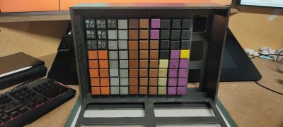

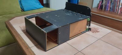

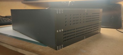

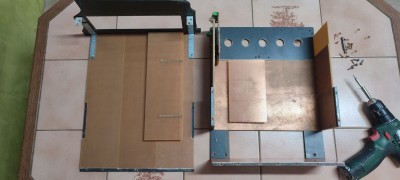

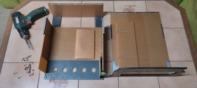

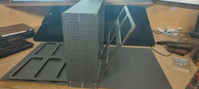

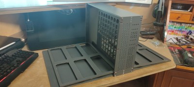

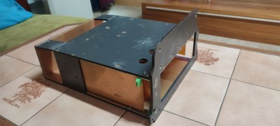

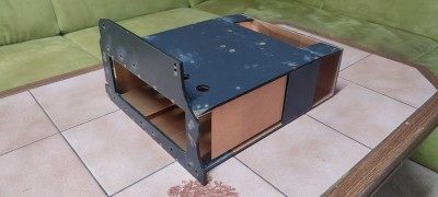

heute mal das neue gehäuse der calibra process unit angefertigt - irgendwann, wenn ich alle elemente fertig hab wird das frontpanel nochmal aufgehübscht und lackiert...
 Dateiname: IMG_20230722_220854.jpg

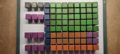

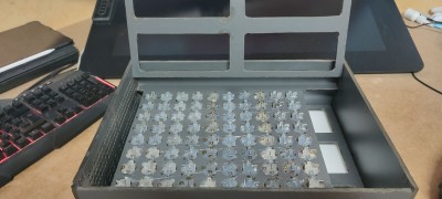

 Dateiname: IMG_20230727_160413.jpg
geplante relaisanzahl und position in der "cpu"
 Dateigröße:  556.33 KB

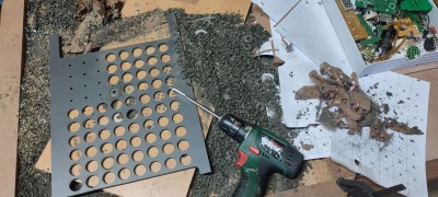

 Dateiname: IMG_20230802_080240.jpg
ausbohren der löcher für die relaiskontakte (werden später um die kontakte herum ausgegossen)
 Dateigröße:  629.06 KB
 Dateiname: IMG_20230802_080337.jpg
neues frontpanel für led's und schalter - ja, die hab ich mit der hand ausgebohrt!
 Dateigröße:  344.7 KB

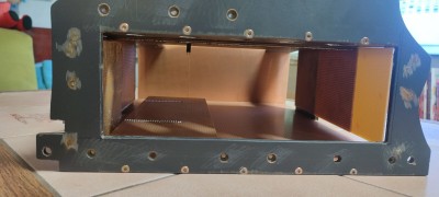

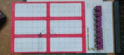

 Dateiname: IMG_20230727_234648.jpg
geplanter elektronikträger (was rot markiert ist wird der träger für die beiden leiterplattenseiten)
 Dateigröße:  318.1 KB

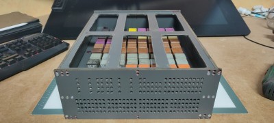

bin auch schon etwas weiter...
