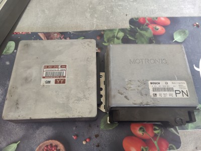

Hallo, ich bin nicht der so richtig viel Ahnung hat, deswegen welches Steuergerät wird hier für Chiptuning benutzt.
Weil im Internet werden beide als Motorsteuergerät verkauft und bezeichnet was bei mir für Verwirrung sorgt.
Also in meinen Augen ist es das Motronic Gerät und nicht das Steuergerät für automatisches Getriebe, weil es namentechnisch Sinn macht. Wäre offen für andere Antworten.
Dazu kommt hinzu, das es nicht das vom meinen Auto ist, kann man das nach dem Chiptuning einfach so einsetzen? Oder gibt es Probleme oder so, hatte viel was mit Wegfahrsperre Gelesen aber ich weiß jetzt nicht ob das motronic gemeint war oder das andere Steuergerät (Automatisches Getriebe) hier auf dem Bild
Das Steuergerät stammt aus einem baugleichen Auto mit 95% gleicher Ausstattung mit gleichen Baujahr und gleichem Getriebe. Sollte an sich kein Problem sein.
Das mit Chiptuning soll nur ein Test sein ob es dann etwas mehr Leistung hat, ich habe immer noch das vom Original Fahrzeug wenn es nichts bringt und zurück rüsten will.

Beitrag: 766873 Geschrieben: 24.07.2023 - 15:11 Antworten mit Zitat Sende EINEN Danke-Klick für diesen Beitrag Back to top
Wie Du richtig erkannt hast, chip man zwecks Motortuning das Motorsteuergerät biggrin.gif
Über Wegfahrsperre brauchst Du Dir keine Gedanken machen, wenn das org. im Fahrzeug ebenfalls den Code PN hat - das ist ohne Wegfahrsperre (Code HE ist mit).

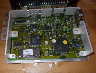

Da brauchst Du Dir auch nicht den Kopf zerbrechen, sofern Du etwas geschickt mit den Händen bist:
Das EPROM ist bei diesem Steuergerät nur gesteckt - man muss es vorsichtig von den Stirnseiten her aushebeln, ohne die Beinchen zu beschädigen und kann es später ggf. wieder einsetzen.

 Dateiname: DSCN2440.JPG
Das EPROM ist das rot markierte Bauteil unter der Schutzkappe.

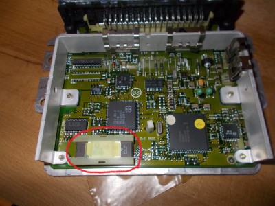

 Dateiname: DSCN2443.JPG
So sieht es "gechipt" aus, die Kappe kommt zuletzt wieder drauf.
