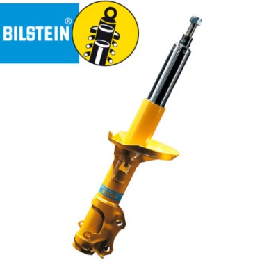

Danke, die Bilstein B6 kommen allerdings in das Originale Federbein oder? Im Internet sehe ich ,,Werbebilder” welche dazu tendieren, dass die Bilstein B6 selbst ein Federteller hat. Anbei ein Bild

Genau so ist es.
Patronen, die ins Feberbeim kommen; die Bilder sind eher symbolisch.

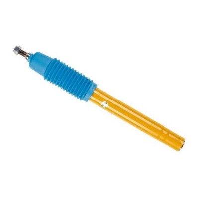

B6 vorne 34-003725 ..

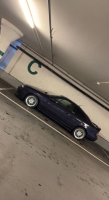

Wie bereits besprochen, habe ich nun die Eibach-Federn einschließlich der Bilstein-Federn eingebaut.
Nochmals vielen Dank für eure Hilfe. Jetzt ist er endlich ohne Probleme durch den Tüv gekommen.
Hier ist ein weiteres Bild davon, wie es jetzt aussieht. Meiner Meinung nach ist er ein wenig zu hoch geraten.
Aber mit der Zeit wird sich sicher noch etwas minimal ändern. Hinten liegt er meiner Meinung nach tiefer als mit den AP-Federn.
Das Fahrverhalten selbst ist super. Man kann die Kurven ohne Probleme nehmen und schleifen tut nichts. (17 8J ET30 / 215 40 R17)
Der Calibra wird jetzt 3-4 Monate stehen, wegen dem vielen Salz hier in der Schweiz. Mal sehen, wie er sich absetzen wird.
Vorne und hinten von der Mitte der Felge bis zum Rand über der Felge habe ich vorne und hinten ung. 35cm.

Sieht doch super aus. Die Kombi bleibt auf jeden Fall alltagstauglich. Da machste nix verkehrt. Zu krasse Tieferlegungen gehören auch nicht an einen Calibra ja.gif
