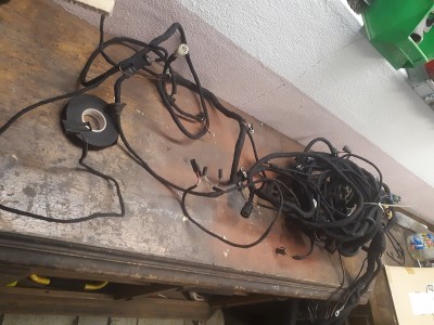

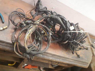

Zwar etwas verschwommen, aber in erfreulich gutem Zustand: Der Motorkabelbaum. Es war nur 1 Stecker anzulöten und keinerlei bröselige Isolierung. Anders als bei V6 und Co ;)

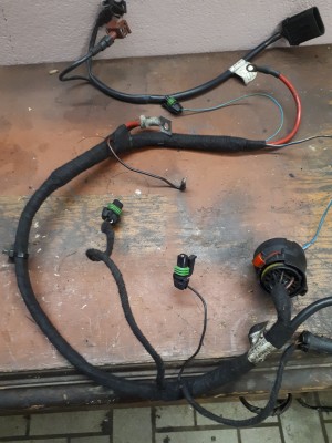

Auch etwas verschwommen, aber erkennbar: Die Wicklung des Motorkabelbaums, die ich einfach gemacht habe, weil es besser aussieht :)

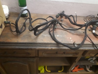

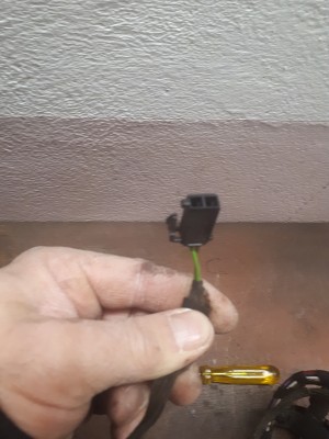

Der Anlasserkabelbaum. Kein Vorher-Bild. Oben im Bild das berühmte Y-Stück der 16V/Turbo. Auch hier war keinerlei Behandlung notwendig :)

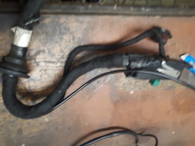

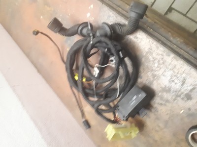

Der Motorraumteil des Armaturenbrettkabelbaumes (Was für ein Wort :D). Hier kein Vorher-Bild. War aber ordentlich vergammelt die Isolierung (kennen einige bestimmt).

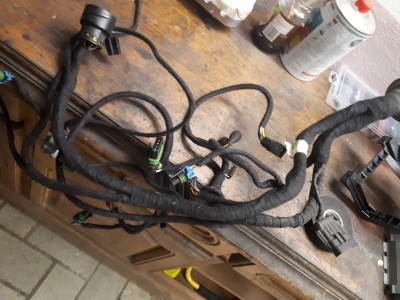

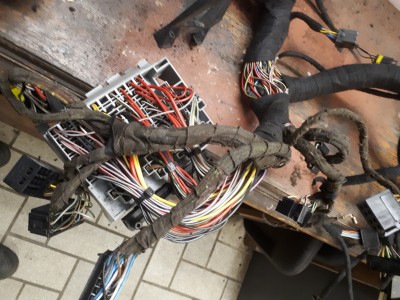

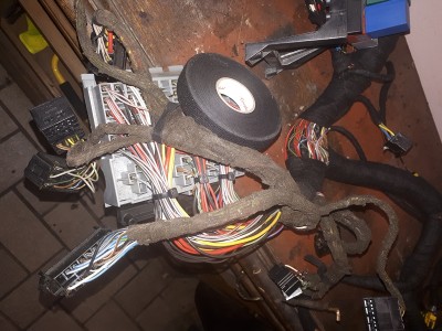

Armaturenbrettkabelbaum vorher. Eigentlich sind keine Arbeiten nötig. Der Kabelbaum ist zu 100% original, nicht mal an den Radiosteckern wurde gebastelt. Warum neu wickeln? Weil die klebrige Schaumstoffkacke nervt :D

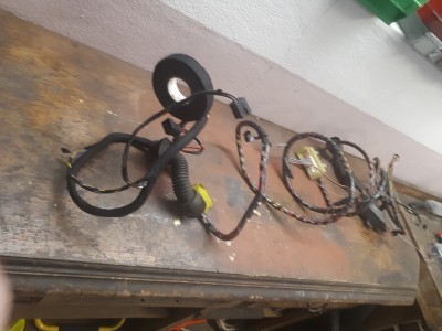

Und hinterher. Sieht viel besser aus und klebt nicht mehr an den Händen...

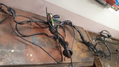

Das vorläufige Ende. Mir ist das Klebeband ausgegangen :D

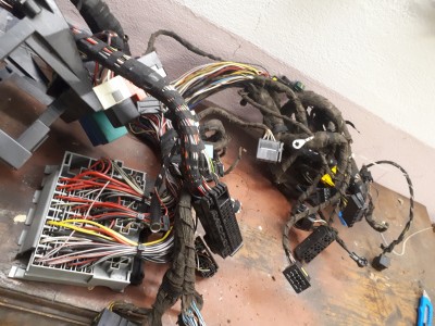

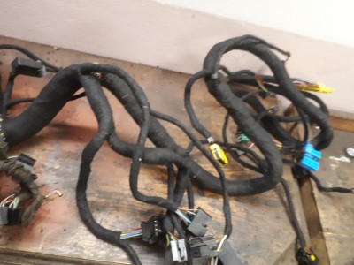

Und weiter geht´s mit dem Kabelwahnsinn. Bis auf die beiden Türkabelbäume hab ich alles gewickelt. Leider hab ich beim Armaturenbrettkabelbaum das Nachher-Foto vergessen traurig.gif
Morgen geht es erstmal weiter mit Kleinarbeiten. Zum Schweißen komm ich diese Woche ja doch nicht mehr MOTZ.gif

Das Monster: Der Innenraum-Kabelbaum. Geht einmal von ganz vorne (Lampen und Lüftersteuerung) bis ganz nach hinten (Rücklichter und Tankdeckel-ZV). Der frass ordentlich Klebeband :o
Deutlich zu erkennen, wie verottet die Isolierung im Motorraum war. Der e
 Dateigröße:  395.5 KB

 Dateiname: k-20221213_170020.jpg
Der Innenraumteil fertig... Hat ordentlich Klebeband gekostet, dat lange Elend :D
 Dateigröße:  407.21 KB
 Dateiname: k-20221213_171233.jpg
Der (vorerst) letzte Kabelbaum. Tür-zu-Tür.
 Dateigröße:  347.88 KB
 Dateiname: k-20221213_174528.jpg
Leider verschwommenes Endergebnis. Muss mir echt mal mehr Zeit nehmen für die Bilder. Auch die Kamera hat scheinbar Probleme bei den Temperaturen...
 Dateigröße:  310.04 KB

Ja, ich bin immernoch begeistert vom Zustand der Kabelbäume. 2 Stecker musste ich erneuern bis jetzt. Keine Isolierungen zerbröselt und gar nix biggrin.gif
