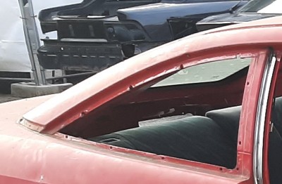

Also ich mache seit Jahren bei jeden Calibra (den ich Aufbaue oder die Leiste tausche) Langlöcher rein und dann versiegle ich die erweiterte Bohrung.
Nach dem trocknen kannste die Scheibe so wunderbare von unten reinschieben ohne ein einziges mal die Regenleiste zu berühren!
Die Langlöcher haben mit der dichtigkeit überhaupt nichts zu tun da die Dichtung oberhalb der Löcher sitzt!
Es funktioniert tadelos und den ersten Calibra den ich vor Jahren so prepariert habe schaute ich mir in diesem Sommer an....kein Wasser, Kein Rost...nichts zu sehen im inneren entlang der Scheibe.
Besser wie das Original!

Beitrag: 762853 Geschrieben: 11.11.2021 - 07:02 Antworten mit Zitat Sende EINEN Danke-Klick für diesen Beitrag Back to top
de Ric hat folgendes geschrieben:
Also senkrecht Richtung Schweller?
Hab bisher auch immer nach OPRCalis Prinzip Erfolg gehabt aber hab auch nix gegen eine Arbeitserleichterung.
Richtig.
Aus den oberen Löchern einfach Schlitz gemacht nach unten. Sprich aus Loch wird Langloch.
Habe kein anderes Bild aber hier sieht man ungefähr wie es gemeint ist.
Hier handelt es sich um ein Schlachtfahrzeug hier wurden die Löcher einfach mit Schere ausgeschnitten um die Scheibe sauber rauszubekommen um die Leiste nicht zu beschädigen!
Beim Einbau schiebste die Scheibe einfach hoch, klappst es bei und fertsch Scheibe in 10sec drin.

Beitrag: 762857 Geschrieben: 11.11.2021 - 15:32 Antworten mit Zitat Sende EINEN Danke-Klick für diesen Beitrag Back to top
Richtig.
Genau so... hab es gedremelt ein bißchen mit der feile die kanten geglättet,
Rostschutz getupft und die originale Farbe drüber.
Scheibe war in 2 Sekunden drin.
Sitzt fest und die regenleiste wird beim ein und ausbau der Scheibe noch nicht mal berührt.
Ich kann das echt nur empfehlen....
Danke Richard!

Beitrag: 762858 Geschrieben: 11.11.2021 - 15:43 Antworten mit Zitat Sende EINEN Danke-Klick für diesen Beitrag Back to top
Verstehe nur nicht warum opel nicht drauf kam.
Anbei Video:
Video : Dreiecksscheibe einsetzen mit Langlöcher
 Dateiname:  VID-20211115-WA0011.mp4
 Dateigröße:  5 MB

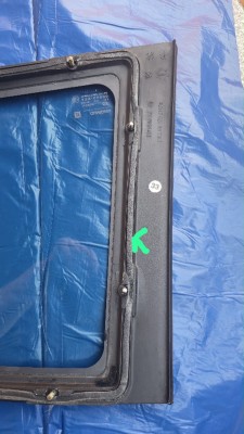

Beitrag: 773399 Geschrieben: 01.08.2026 - 15:44 Antworten mit Zitat Sende EINEN Danke-Klick für diesen Beitrag Back to top
ich brauche einmal Eure Hilfe.
ich habe die Regenleisten auch getauscht nach der Anleitung hat auch soweit geklappt.
Nun habe ich Wassereinbruch bei den Seitenscheiben hinten. Es läuft von oben etwas rein wenn man mit dem Wasserschlauch draufhält.
Was kann man hier machen? die Seitenscheiben zusätzlich abdichten, was nimmt man hier am besten ?
Vielen Dank
Beiträge: 1667
Danke-Klicks: 331
Beitrag: 773402 Geschrieben: 02.08.2026 - 05:01 Antworten mit Zitat Sende EINEN Danke-Klick für diesen Beitrag Back to top
die regenleisten haben keinen einfluss auf die dichtigkeit, sie sind quasi nur "zierde"
die eigentliche abdichtung erfolgt an den dreiecksscheiben selbst...
leider sind die aufvulkanisierten gewinde sehr anfällig gegenüber zug...
schraubt man die zu fest, können diese den dichtungsgummi zerreißen und dann läuft es zwischen gummi und scheibe herrein...
das kann man zwar versuchen abzudichten, jedoch muss dazu die betreffende scheibe raus und man muss den riss mit scheibenkleber befüllen und aushärten lassen (und dann hoffen, dass es nicht wieder reißt)
manchmal rosten auch die hinteren, oder unteren gewinde (kondenstation) und diese "drücken" dann die dichtung kaputt

Beitrag: 773465 Geschrieben: 09.08.2026 - 12:18 Antworten mit Zitat Sende EINEN Danke-Klick für diesen Beitrag Back to top
Hallo Stego,
Vielen Dank für die Ausführliche Erklärung. Ich habe jetzt die Scheibe noch einmal Ausgebaut. Die Gewinde scheinen noch fest zu sein. Außen sind leichte Risse zu sehen den werde ich verkleben versuchen. Ich würde gerne ein neues Dichtband nehmen da es doch schon teilweise platt gedrückt ist. Wie heißt so ein Band und woher bekommt man es ?
Anbei mal ein Bild.
Vielen Dank nochmals.
 Dateiname: e410fd8b-1ffd-4619-94f4-41158586501c.jpeg
 Dateigröße:  223.46 KB
