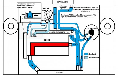

hat jemand eine schematische Darstellung des Kühlkreislauf am C20NE?
Ähnlich wie hier vom XE
Bild aus: https://www.calibra-team.de/modules.php?name=Forums&file=viewtopic&p=739895 übernommen

Ist im Prinzip genauso, nur dass 7 und 11 nicht vom Kopf sondern von der Kühlbrücke abgehen (beides frontseitig),
ebenso geht an der Brücke (diesmal hinten) Schlauch 3 ab und 11 und 4 gehen ohne Kreuzstück an die DK und 9 fehlt.

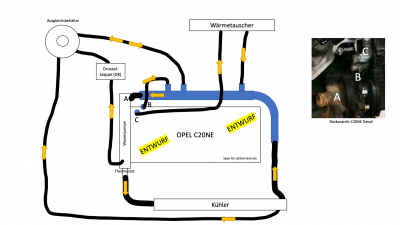

wenn nicht vorhanden, habe ich es mal selbst gebaut.
Schaut mal drüber, ob dies so korrekt ist. Dann kann ich es noch etwas hübscher machen.
Bei der Flussrichtung B/C bin ich mir nur nicht ganz sicher ….
 Dateiname: Wasserkreislauf_C20NE.png
ENTWURF, kann Fehler enthalten

passt die Zeichnung, oder?
Beiträge: 4566
Beitrag: 762074 Geschrieben: 19.07.2021 - 17:12 Antworten mit Zitat Sende EINEN Danke-Klick für diesen Beitrag Back to top
Im Großen und Ganzen passt das schon.
