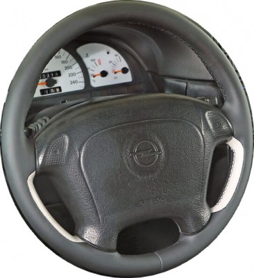

Das Lenkrad ist das normal 4 Speichen-Leder-Airbag Lenkrad.
Aber die "Grifflöcher" unten haben hellgraue Ledereinlagen.
siehe Foto
War das exclusiv für den Rosberg ? Hab das noch nie gesehen.
War der Rosberg immer weiß ? Die Karre die da steht ist nämlich original schwarz

Könnte evtl. das Lenkrad aus der DTM Edition sein, das gab es doch glaube mit den grauen einlagen.

ja, da hast du recht. wird wohl mal ne DTM Edition gewesen sein.
Ist das Lenkrad selten? Sieht griffiger und dicker als mein Lenkrad aus.
Würd ich gern haben.
Was wäre ein guter Preis ?
Nein, siehe Prospekt https://www.calibra-team.de/modules.php?name=prospekt&sop=viewarticle&artid=24
und https://www.calibra-team.de/modules.php?name=prospekt&sop=viewarticle&artid=31 gehört es zum Sportpaket bei DTM und Keke .
Nein, siehe Forumsuche ist das auch schon mehrfach behandelt worden. Die gab es auch in Schwarz in der Schweiz.

Die grauen Ledereinlagen hatten nur DTM + Keke.

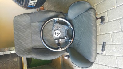

nein der Spender ist ne Bastelbude hoch 12. Ist mindestens aus 4 Calis zusammengeschuster.
Verkleidungen sind "Perle". Die Sitze, siehe Foto, ohne Gurtstraffer. Airbar war nicht angeschlossen....
@ Maverick
Also Leder hab ich jetzt auch drin. Ist vom Design identisch. Nur halt dünner und ohne die grauen Einlagen.
Ist nur etwas dicker das andere, nicht dramatisch, liegt aber besser in der Hand finde ich.
Mein altes hat einen Aussendurchmesser von ca. 39 cm. Das neue DTM hat nur 37 cm.
Hoffe nur, dass der Airbag von meinem rein passt. Die "Aussparung" dafür scheint jedenfalls identisch zu sein.

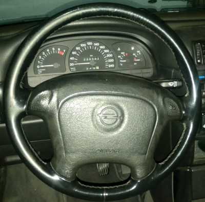

@ Makro : Was hat dein Cliff den für ein Lenkrad drin ? Hier mal ein Foto von meinem Original_Lenkrad. Nicht das ich das gleiche Problem kirege...

Ja meins im Cliff Edition Calibra ist das selbe. die Werkstatt meinte es gibt bei GM 3 Nummern für die lenkradspinne. Wir haben das erst gesehen als das neue Lenkrad drauf war und der Airbag von oben gesehen eine andere Rundung/Form hat. Ich habe das neue Lenkrad wieder eingepackt(Neu bezogenes Original Opel Airbag Lenkrad, Leder schwarz, weiße Einlagen wie DTM+Keke).
Der Airbag hatte eine deutlich andere Form und hat überhaupt nicht reingepasst. Augenscheinlich nicht passend und auch mit Gewalt nicht fest zu bekommen. Der Cliff ist BJ 1997 der Lenker = irgendwas davor, ca. 1996

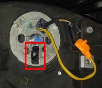

Hat der Airbag denn so gar nicht reingepasst, oder ging es nur um einen Millimeter ?
Also war das augenscheinlich, dass es nicht passt ?
Habe eben meinen Airbag in das DTM gelegt und verschraubt. Meiner Meinung nach passt es.
Was ist das eigentlich für eine "Klemme" unter der Nabe ? siehe Foto
Gibts einen Trick das Lenkrad auszubauen ? Das neue ging aus dem Spender ziemlich einfach raus.
Aber in meinem sitzt es bombenfest. Habs nach 10 Minuten aufgegeben und WD40 aufgesprüht.

Die Mutter auf die Lenkstange drehen bis die Plan aufliegt.
Einer zieht leicht und ein Zweiter gibt 2-3 leichte Hammerschläge auf die Mutter, während der andere zieht und dann ist es lose.
Geht oft auch alleine, weil die leichten Schläge meist reichen das es sich entspannt.
Man kann sich natürlich auch ein Abzieher kaufen, aber ich mach es immer so 👍

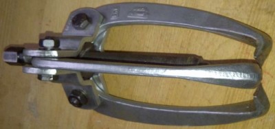

Abzieher habe ich, aber den kann man nirgends ansetzen.

Gibt ein von Opel für Lenkräder 😉
https://www.xxl-automotive.de/spezialwerkzeug/abzieher/lenkrad/39/lenkradabzieher-fuer-gm-opel?sPartner=gshopping&gclid=CjwKCAjww-CGBhALEiwAQzWxOpDKXfl-8zOALtyebyXN2eEtt_JEIPIzmsvGp5hUyKwuy7LwijAggRoCOOkQAvD_BwE
Mein Hallenkollege hat sowas, geht gut und macht was es soll, aber mit dem Hammer bin ich schneller 😂
Was auch manchmal hilft, Lenkradschloss rein und nach links sowie rechts drehen mit nen Ruck, die Verzahnung ist ja letztlich nur verkantet und entspannt sich so etwas

Du nimmst eine flache Platte, die groß genug ist,
dass sie die Löcher, an denen der Airbag am Lenkrad fest
geschraubt wird und die Lenksäule überdeckt.
Z.B. ein breites Flacheisen. Oder aus mehreren Teilen zusammen schrauben.
Zwei Löcher rein, um es an den Befestigungsgewinden Airbag
am Lenkrad fest zu schrauben.
Ein Loch über der Lenksäule. Dort schneidest Du ein Gewinde rein.
Z.B M6.
Dann befestigst Du das Eisenteil am Lenkrad.
Wenn Du jetzt an dem Loch mit Gewinde über der Lenksäule eine
lange Schraube langsam rein drehst, hast Du eien schönen Abzieher...
