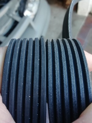

Heut kam der Gates- Riemen an. Hab jetzt mal beide neuen Riemen nebeneinander gehalten. Von Conti hatte ich noch einen da aber aus Skepsis nicht verbaut.
Der Qualitätsunterschied ist deutlich sichtbar und vor allem auch fühlbar. Der Gates hat deutlich mehr Grip ja.gif .

Berichte weiter von der Fahrprobe dann bei Nässe.
Ich hab schon oft von überalterten hart gewordenen Contiriemen gehört. Da geht der Weichmacher raus und schon sind das runde Bretter.

Vermelde: der Gates- Riemen gibt Ruhe ja.gif .
Der 2 Saisons alte Contiriemen zeigte deutliche Ermüdung...kleine Risse und spröde.
Entweder überlagert oder die stellen auch nur noch Mist her.

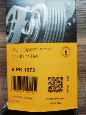

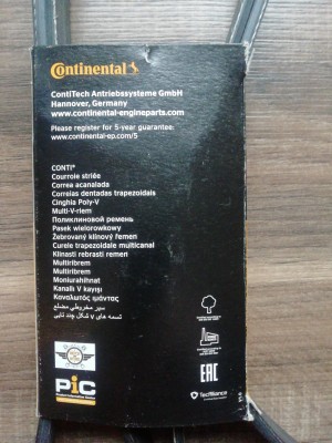

Hab grade meinen neu gekauften Conti Zahnriemen für den Turbo panisch betrachtet der sieht aber top aus wie man sich das eben vorstellt.
Haste die Packung noch? Bei mir steht unten das Herstellungsdatum und Do not use after ... 2026.
Beiträge: 6986
Beitrag: 761125 Geschrieben: 02.05.2021 - 18:10 Antworten mit Zitat Sende EINEN Danke-Klick für diesen Beitrag Back to top
Nee du, nach 2 Saisons hab ich die nicht mehr. Aber ich schau mal auf die Packung des noch unbenutzten / nicht verbauten Riemens. Danke für den Hinweis!
Edit: ich find da nix!
