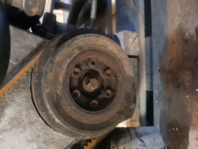

Hallo zusammen
Ich hab ein c20xe Motor ohne Servo und mit Keilriemenscheibe und ein c20ne mit Servopumpe aber Keilrippenrimen.
Jetzt möchte ich die Servo samt Lima und Riemenscheibe vom ne auf den Xe umbauen.
Frage...wie bekomm ich die Riemenscheibe ab?
 Dateiname: guedh6h6.jpg

Ganz einfach: Du löst die 6 Schrauben und klopfst rundum leicht an das Rad, dann kommt es iwann.
Für die Anwendung wird es aber nichts nutzen, da der NE nur 4 Schrauben hat.

Das mit dem lösen der 6 schrauben kannst vergessen...die müsste ich aufbohren...
Mhhh...gibt es keine Riippentemensxheibe passend für den xe?
Hast du schon mit allen Mitteln versucht, die Schrauben irgendwie zu lockern?
Bevor man die ausbohrt kann man ja auch den Schlagschrauber dranlassen, nachdem die gut mit Rostlöser behandelt wurden so gut es ging.
Hin und her drehen, dass etwas Spiel kommt vielleicht?

Ich hab schon mit vielzahn,torx und Inbus versucht...nix passt...auch einklopfen bringt nix..die Schrauben hab ich seit Tagen in wd 40 gebaded...ohne Erfolg bisher...
Der Kopf ist do verrostet dass da ..so denk ich..wahrscheinlich nur aufbohren bleibt.

Müsste die vom XEV nicht identisch sein? Umbohren kann man die auch selbst, ohne groß Geld dafür auszugeben gruebeln.gif
Zum Thema ausbohren: klopf den nächstgrößeren Torx rein und dreh mit dem Schlagschrauber auf. Klappte bei mir bisher immer ja.gif

Schlagschrauber hab ich noch nicht versucht..aber wie doll ich den zu großen Torx reinkloppen?
Ansonsten 1/4" 4 Kant drauf schweißen und dann mit dem Schlagschrauber....ginge das?
Beitrag: 759748 Geschrieben: 15.01.2021 - 22:23 Antworten mit Zitat Sende EINEN Danke-Klick für diesen Beitrag Back to top
Also ich hab bei sowas immer nen ordentlichen Torx reingeklopft bekommen ja.gif Schraube aufschweißen könnte natürlich auch passen gruebeln.gif

Es gibt ja auch Austreiberaufsätze, die sich verkeilen.
Dann braucht man nicht den Torx vergewaltigen.
