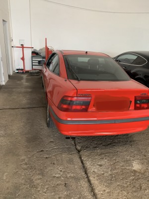

ich bin neu hier, heisse Micha und bin 39Jahre alt. Ich bin kurz davor mir meinen Jugendtraum zu erfüllen und mir einen Calibra Turbo zu holen.
Er ist 1te Hand, Laufleistung 180000km, komplett umgetunt, war wohl immer ein Garagenfahrzeug und stand auch die letzten knapp 5 Jahre abgemeldet in einer trockenen Halle. Er wurde immer mal wieder bewegt.
Ich habe mir schon alle Hinweise in der Kaufberatung durchgelesen und war Ihn heute besichtigen.
Was ich sagen kann...
Rost:
- Längsträger hinten Tip top

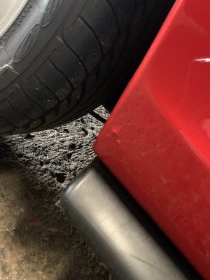

- rechte Seitenwand außen kommen minimal Blasen unten am Radlauf (ja er rostet ja von innen nach außen)
- Batteriefach in Ordnung
- A-Säule und Schweller konnte ich durch die Verkleidung kaum was erkennen. Jedoch sind auch die Schweller am Übergang zum Träger top
- Endspitzen soweit ich sehen konnte rostfrei
- lediglich hinter der Verkleidung am Radhaus hinten konnte ich Rost entdecken
- Radläufe nicht umgebördelt und von innen gefühlt Tip top (konnte keine Verkleidung abmachen)
- Unterboden generell eigentlich ohne Rost
Technik:
- letzter Zahnriemen vor 30000 km gewechselt...allerdings vor 13 Jahren
- Kupplung jault (beim kuppeln geht das weg) --> ist wahrscheinlich noch die Erste
- Allrad funktioniert (auf Bühne getestet)
- Motor sprang sofort an, Hydo's klapperten vielleicht 2-5 Sekunden (aber erst nach ner halben Minute)
Gemacht werden muss (das lasse ich wahrscheinlich von ner Werkstatt machen, da ich aktuell ne Hand in Gips habe. Grundsätzlich schraube ich schon seid 15Jahren...jedoch an Kadett-E's...)
- alle Öle
- Zahnriemen, Wapu, Spannrollen, usw.
- Kurbelwellensimmering mache ich direkt mit
- Bremsflüssigkeit
- Druckspeicher vom Allrad
- Bremsen je nach Zustand
- neue Reifen, da die 10Jahre alt sind...Profil geht aber noch!
Eine Probefahrt mit rotem Kennzeichen war heute nicht möglich. Mache ich Donnerstag und dann möchte ich gegebenenfalls in die Verhandlungen einsteigen.
Er ist absolut unverbastelt, 1te Hand und hat alle Wartungen offensichtlich bei Opel gemacht. Scheckheft war bis 120000 km gefüllt, danach weitere Rechnungen.
Testen möchte ich noch bei der Probefahrt
- Klimaanlage
- Fensterheber (Fahrerseite ging)
- Schiebedach
- das allgemeine Fahrverhalten
Nun ist die Frage: was ist dieser Wagen wert und ab wann ist er überteuert?
Anbei ein paar schnell gemachte Fotos (ich hoffe das klappt mit den Anhängen)
Ich freu mich schon auf Eure Rückmeldungen und vielleicht hören wir uns ja bald öfters!

Schade, daß ich keine Rückmeldung erhalten habe, aber ich hab den Wagen jetzt für 6000Euro gekauft. Dann auf eigenen Achsen überführt (Kupplung hat gehalten).
Mehr dazu aber in einem späteren Bericht, wo ich den Wagen vorstelle...
Ich denke / hoffe mal das das ein fairer Preis war...

Ja denke 6000 ist fair. Vom Zustand müsste man halt mal hinter die Verkleidungen gucken. Hintere seitenverkleidung weg dann kannste gut in Schweller und radlauf gucken. Wäre das einfachste ohne. Bühne.

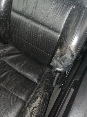

Fahrersitz sieht ziemlich fertig aus für 180t km aber gut je nach Fahrer kann das passieren. Ich hoffe mal nicht das er nur schon aufpoliert wurde um einen ansonsten schlechten Zustand zu vertuschen.
Naja und ganz schön viel Arbeit zu tun. Also in ner Werkstatt bezahlte dich da ja dumm und dämlich. Da würde ich lieber den Wagen bei der Calibra Welt (User de Ric) abgeben damit die den auf Vordermann bringen. Wird auch bestimmt günstiger sein und die wissen was sie tun. Oder warten bis der arm wieder fit ist und nach und nach selbst machen was man selbst machen kann.
