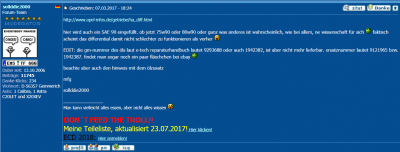

Das Thema mit dem Öl findest du hier:
LINK

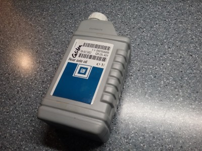

Ergänzend noch ein Bild von einem alten Gebinde mit der Nummer
1942382 / 9293688
Die Deckeldichtung hatte die Katalognummer 416124
bzw. die GM-Teilenummer 90223555
und wurde ersetzt in Dichtmittel.
Katlognummer 1503166 / GM-Teilenummer 90094714 > ersetzt in
Katlognummer 1503170 / GM -Telenummer 90542114
MfG Gercalica1
