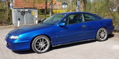

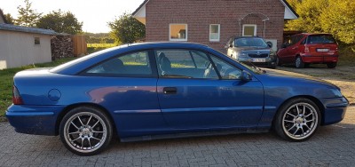

Beitrag: 756252 Geschrieben: 16.04.2020 - 17:56 Antworten mit Zitat Sende EINEN Danke-Klick für diesen Beitrag Back to top
Moin,
Ich bin mal so frei und denke, das geht in Ordnung...
Nachmessen muss der Peddy allerdings selber biggrin.gif .
 Dateiname: 20190226_002920_139.jpg
OPRCali 1
 Dateigröße:  3.02 MB
 Vollbildaufrufe:  20
 Dateiname: 20190226_002823_173.jpg
OPRCali 2
 Dateigröße:  4.16 MB
 Vollbildaufrufe:  14

Beitrag: 756253 Geschrieben: 16.04.2020 - 20:00 Antworten mit Zitat Sende EINEN Danke-Klick für diesen Beitrag Back to top
Sieht auf jedenfall so aus, als wäre es genau die 10-20mm höher, als wie ich es jetzt bei mir habe.
