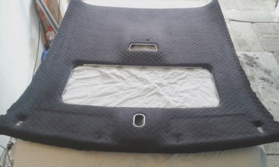

Also meiner hält bisher bombenfest. Und es war ja nun wirklich hot die letzten Tage. Ob es so lange hält wie das Original kann ich erst in 25 Jahren beantworten biggrin.gif . Aber es wird schon halten, da der neue Stoff nicht mit Schaumstoff kaschiert ist.
Was haltet ihr von lackieren? Also schön saubermachen und dann Lack drüber. ggf. beflocken?
Kennt sich da wer aus?
Wenn man's mag. Scheint ja zu funktionieren. Nur sowas wie absaugen oder ähnliche Säuberungsaktionen könnten nach hinten losgehen.

@ t: welchen Kleber hast du verwendet?
Beiträge: 6907
Danke-Klicks: 152
Beitrag: 752285 Geschrieben: 29.06.2019 - 18:12 Antworten mit Zitat Sende EINEN Danke-Klick für diesen Beitrag Back to top
@sd2k:
Und das ist der Kleber => Sprühkleber
Gruß, t

Woow tBurnz erstaunt.gif sieht richtig gut aus, willste das nicht semi gewerblich für nen fairen Kurs betreiben?.....
Hab bei meinen beiden einfach den Stoff rausgerissen und geb mich grad mit dem schwarzen Schaumstoff zufrieden immer noch besser wie der Lappen der da sonst rumhängt hammer.gif
Moin,
Danke sehr!
Nee du, das ist praktisch unmöglich, so'n Dachhimmel inner Versandtasche zu verschicken biggrin.gif .
Hab nix anderes gemacht als OPRCali zwinkern.gif .
Das Gute ist, dass es sehr schnell geht. Hier liegt aber gleichzeitig das Problem: man hat genau einen Versuch, eine Korrektur ist nicht möglich. Jeder Handgriff muss sitzen, also hab ich das quasi als Trockenübung ohne Kleber durchgespielt psycho.gif .
Hab den Kleber anfangs nur zu 1/3 aufgetragen (hinterer Dachhimmelbereich) und den Rest des Stoffes mit einem Laken abgedeckt, weil der Sprühkleber ziemlich gut streut. Mittig angedrückt und nach außen ausgestrichen. Dann das nächste Drittel mit Schiebedachausschnitt und zuletzt den Bereich Sonnenblenden. Ich gebe zu, da hatte ich etwas Angstschweiß biggrin.gif . 100%ig perfekt ist es nicht aber es genügt dem kritischen Blick... manchmal reichen auch 95% zum Glücklichsein ja.gif .
Btw, ich fand den schwarzen Schaumstoff unter dem Originalhimmel auch cool aber bei mir war er zu ungleichmäßig nachm abreißen- sonst hätt ichs wahrscheinlich auch so gelassen LOL.gif .
Gruß, t

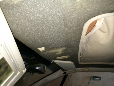

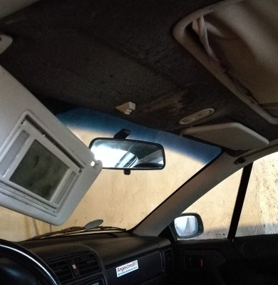

Moin!
Bei meinem Calibra steht die Renovierung des Dachhimmels an. Originalstoff (siehe Foto) ist nur noch am Schiebedach vorhanden.
Bei Licht betrachtet, sieht er hell-beige aus, auf dem geblitzten Bild ist das auch erkennbar. Bevor ich jetzt bei Opel von Pontius zu Pilatus laufe, hier mal die Frage: Gab es beim Dachhimmel-Stoff Farb-Bezeichnungen oder -Codes, ähnlich wie beim Fahrzeuglack?
Und noch mehr Fragen:
Dieses schwarze Mistzeug ist wohl der Rest vom Kleber. Wie kriegt man den am besten runter? Einige Foristen schreiben von
- "abkratzen" - womit? Tapeziermesser? Vorher mit irgendwas einweichen?
- "ablösen" - womit? Nitroverdünner, Tapetenablöser, Aufkleber-Ablöser?
Im Moment haben wir Winter, hier in Rostock mit Temperaturen von 2 bis 6 Grad. Ist es deshalb ratsam,
auf wärmere Temperaturen zu warten, weil dann der Sprühkleber besser arbeitet? Oder ist Sprühkleber kälteunempfindlich?

Beitrag: 754837 Geschrieben: 22.01.2020 - 16:43 Antworten mit Zitat Sende EINEN Danke-Klick für diesen Beitrag Back to top
Bia auf die Frage nach dem Farbton wird alles beantwortet wenn du dir das Thema durchliest ja.gif auf den entsprechenden Klebeprodukten steht immer drauf, bei welcher Temperatur die zu verarbeiten sind.

......... wird alles beantwortet........
Das mit den Temperaturhinweisen auf der Verpackung oder Tube wusste ich tatsächlich nicht. Dafür danke! Aber die Antwort auf die Frage, mit was für Zeug der Hobbybastler seinen Calibrahimmel einweichen muss, um dann die Kleberreste rückstandslos zu entfernen, die habe ich hier noch nicht gefunden.
Ich suche weiter, Bildung bildet, wenn Du das irgendwo hier gelesen hast, verlinke es doch kurz und schmerzlos. Danke im Voraus.

Beitrag: 754839 Geschrieben: 22.01.2020 - 18:13 Antworten mit Zitat Sende EINEN Danke-Klick für diesen Beitrag Back to top
Der schwarze Schaumstoff (denn nix anderes ist es) lässt sich je nach Alter sogar mit dem Handfeger entfernen ja.gif Drahtbürste geht wohl auch. Hier würde ich persönlich zu einer mit Messingborsten greifen denke ich gruebeln.gif
