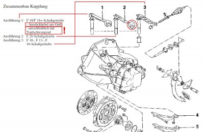

es gibt da unterschiede in den ausrückhebeln:
das gleiche problem hab ich bei meinem v6 mit tellerschwung an dem f20 getriebe auch, denn ich hatte damals den gußhebel verbaut, in der hoffnung, das er besser hält (da er stabiler aussah) - und nun hab ich auch einen enorm langen hebelweg und die kupplung trennt erst auf dem letzten centimeter vorm bodenblech - trotz niegelnagelneuer kupplung und einstellmutter am anschlag!
 Dateiname: unterschiede.kupplung.jpg
 Dateigröße:  145.02 KB
 Vollbildaufrufe:  27

verbaut ist ein F18 Getriebe,das hatte ich damals beim ersten Umbau vom NE übernommen. Aber kein Gusshebel

Dann hatte der NE sicher eine Topfschwungscheibe und es ist jetzt quasi wieder so, wie das ganze auch ab Werk gab.
In welcher Stellung steht der Hebel wen ein- u. ausgekuppelt ist?
