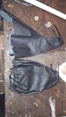

Ja es hat mehr Struktur, da geb ich dir recht. Finde das aber eigentlich ganz schön, da es gut zur Struktur des Armaturenbrettes passt. Und die Qualität hat mich bis jetzt immer überzeugt. Der originale Mist ist mir viel zu teuer um das es dann doch Opels Kunstledergelumpe ist ja.gif
P.S.: Ich häng hier nochmal die Bilder an, wie die Teile aussehen. Scheinen dem einen oder anderen nicht bekannt zu sein ja.gif Befestigung ist ähnlich wie beim Original, außer das die Manschette des Handbremshebels statt Gummizug oben (original), einen Kabelbinder verwendet.

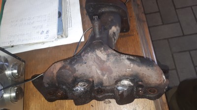

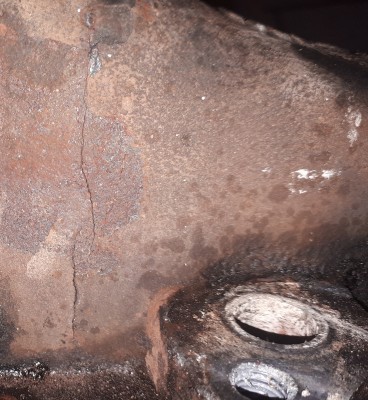

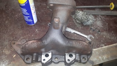

Heute wieder eine Perle der feinen Opel-Konstrukteure: letzte Woche wollte ich (mal eben) das Flexrohr ersetzen brilld.gif jeder der unsere Sechsender kennt, weiß, was das für ein Gefuddel is, vor allem wenn der Wagen dann noch mit Klimaanlage ausgestattet ist. Es ging trotzdem ganz gut und das Hosenrohr war ab. Leider auch ein Stehbolzen vom vorderen Krümmer lol.gif
Macht nix. Brätst auf den Gewindestummel ne Mutter und gut. Denkste... Mutter festgeschweißt, Ratsche angesetzt und KNACK, Gewinde nochmal abgerissen hammer.gif
Ok. Ölwanne saut eh rum (hat sich mit den Ventildeckeln offenbar solidarisch erklärt gruebeln.gif also Karre auf die Straße gerollt (anmachen ohne Hosenrohr is evtl. wat laut biggrin.gif).
Teile bestellt, die beknackten Feiertage abgewartet und heute dann endlich weitermachen können. Lästiger Job ist ja auch noch vorhanden zwinkern.gif
Heute fröhlich in die Garage, Haube auf und ich denk so: zum Glück baust du den Krümmer eh aus. Fetter Riss drin. Gusskacke kannst du ja eh nur für teuer Geld schweißen lassen.
Nu hab ich ja noch Krümmer auf Halde. Problem hierbei: Sekundärluft hat der nicht, der noch im Lager liegt. Allerdings ist die schon auf der Auslassseite vorbereitet. Somit musste ich "nur noch" Löcher für die Leitung der Sekundärluft und die Befestigungsgewinde bohren. Soll nochmal einer sagen, die hätten damals nicht mitgedacht lol.gif
Der Zusammenbau ging dann wieder recht flott vonstatten. Unglaublich bei dem ganzen Geflummsel da drin. Wie schön ist es doch in Pearls Neptun. Der hat den ganzen Kram nicht mehr drin und demnächst wird dort auch noch der Kompressor der Klimaanlage entfernt.
 Dateiname: 20190425_113312.jpg
Original
 Dateigröße:  3.08 MB
 Dateiname: 20190425_130831.jpg
Der Riss -.-
 Dateigröße:  3.62 MB
 Dateiname: 20190425_113647.jpg
Die Fälschung ;)
 Dateigröße:  3.87 MB
da gits aber ne schöne möglichkeit dem entgegenzuwirken...
du nimmst sowohl für vorne als auch für hinten den hinteren edelstahlkrümmer aus dem vectra b / sintra biggrin.gif - du musst dann eigentlich nur den flansch vom hosenrohr und das rohr selbst etwas drehen
vorteil ist; du hast hinten, wie vorn edelstahl und außerdem brauchst du als ersatzteil nur noch eine krümmervariante, da vorne und hinten dann identisch sind zwinkern.gif

Bei den hinteren Edelstahlkrümmern vor Bj. 96 fehlt aber die "Vorbereitung" für die Sekundärluft ja.gif von denen hab ich noch 2 Stück liegen. Brauch ich auch nicht mehr, da in der LE schon ein geschweißter drin ist. Wer Bedarf hat und das wie stego umbauen möchte kann sich gerne melden. Meine Variante war jetzt absolut aus der Not geboren. Demnächst freut sich der Schrottsammler wieder über n Haufen Zeug ja.gif

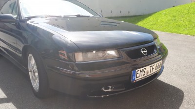

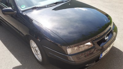

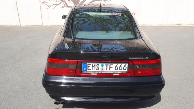

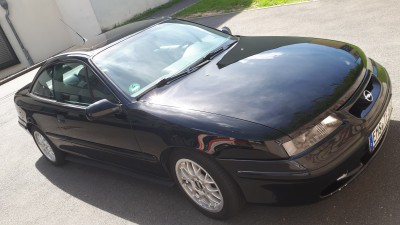

heute gibt´s mal neue Bilder ja.gif hab gestern den halben Tag poliert und gewachst. Leider hat das Fzg. trotz langer Standzeit die eine oder andere Macke im Lacke traurig.gif ich denke, dass das auch derjenige war, der die Kupplung so runtergerockt hat. Die mache ich übernächste Woche. Morgen werden erstmal die Aluventildeckel lackiert und die Tage dann eingebaut ja.gif
P.S.: der Diffusor fehlt immernoch...
 Dateiname: 20190601_155316.jpg
 Dateigröße:  3.94 MB
 Dateiname: 20190601_155323.jpg
Steinschläge an der ganzen Front :( aber wegen der Macken muss die eh noch lackiert werden...
