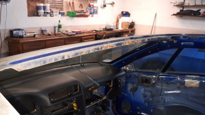

Ich habe also, in einem ersten Schritt, die Konturen der Scheibe außen freigelegt. Der nächste Schritt wird nun sein, zwischen Dichtmasse und Glas eine komplette Trennung auf der Innenseite zu bewerkstelligen. Dies wird der schwerste Teil, da die Klebefläche doch recht breit und das Material doch sehr hart ist ja.gif

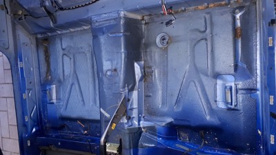

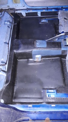

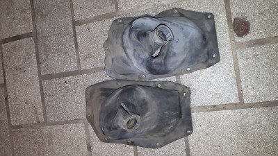

Das Bonbon: Eine Dämmmatte für den hinteren Fussraum. Allerdings mit der gleichen Beschaffenheit wie vorne, komplett mit Schaumstoff und allem. Wer hat dazu Infos oder hat es schon mal gesehen?

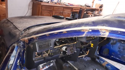

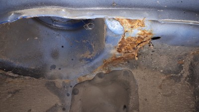

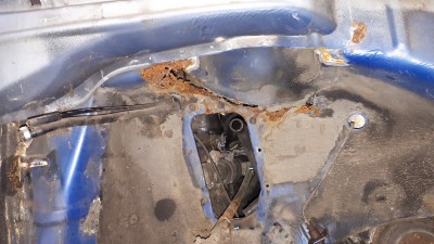

Der Schiebedachausschnitt ist verrostet! Hab ich so noch nie gesehen. Auf der Dachhaut ist nichts davon zu erkennen!
 Dateigröße:  3.35 MB
 Vollbildaufrufe:  21

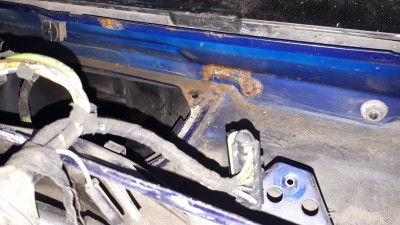

Rostbefall an der A-Säule. Ist der einzige Calibra den ich damit jemals gesehen habe...
 Dateigröße:  3.91 MB
 Vollbildaufrufe:  20

Erstaunlich wenig Rost im Fussraum. Ob es an der Dämmung liegt/lag? ;)
 Dateigröße:  3.65 MB

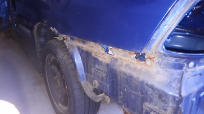

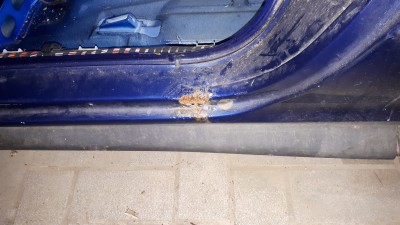

Schweller an der üblichen Stelle. Untendrunter wird´s dann bald spannend ;)
 Dateigröße:  4.21 MB

die matte hab ich auch drin - war wohl bei vielen turbos drin, da die bei einem kumpel auch drin war - hingegen bei allen anderen modellen hab ich die bisher nie gesehen ! zwinkern.gif
Beitrag: 749483 Geschrieben: 20.12.2018 - 21:16 Antworten mit Zitat Sende EINEN Danke-Klick für diesen Beitrag Back to top
Beiträge: 1499
Danke-Klicks: 278
Beitrag: 749484 Geschrieben: 20.12.2018 - 21:19 Antworten mit Zitat Sende EINEN Danke-Klick für diesen Beitrag Back to top
das kann ich dir nicht beantworten - eventuell wegen geräuschdämmung des allrades? - wär die frage, ob die "kleinen" allradler das auch hatten (mein kleiner hattes jedenfalls nich)... - beim kumpel steht noch ein 4x4 ne (den ich eigentlich mal bekommen sollte) - muss ihn mal fragen ob der das hat...
Beiträge: 4572
Beitrag: 749489 Geschrieben: 21.12.2018 - 09:27 Antworten mit Zitat Sende EINEN Danke-Klick für diesen Beitrag Back to top
Lt. ECAT scheint es so zu sein - dort ist diese "Isolierung Hinterboden" als nur für 4x4 angegeben.
Beitrag: 749490 Geschrieben: 21.12.2018 - 09:59 Antworten mit Zitat Sende EINEN Danke-Klick für diesen Beitrag Back to top
Dann scheint es sich aber um aufpreispflichtiges Zubehör zu handeln gruebeln.gif es ist wohl nicht in allen 4x4 verbaut gewesen...

also bei mir ist auch die Dämmung drinn.
gruebeln.gif Dachte sogar, dass es eine Art Rostschutz ist. Dann muss ich im Frühjahr da auch noch konservierung betreiben biggrin.gif

Der sieht richtig übel aus willste nicht lieber ne bessere Karosse holen? ^^

Beitrag: 749504 Geschrieben: 22.12.2018 - 21:39 Antworten mit Zitat Sende EINEN Danke-Klick für diesen Beitrag Back to top

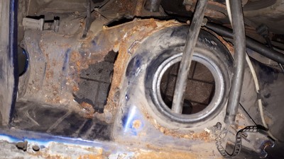

Der Fussraum ist komplett in Ordnung ja.gif das ist loser Dreck der da auf dem Bild zu sehen ist...
Mit neuen Längsträgern kalkuliere ich eh schon, natürlich inkl. Federteller.

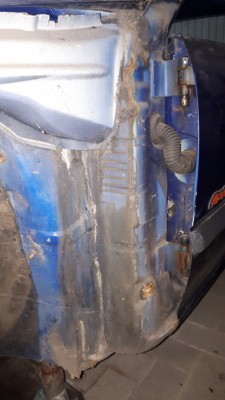

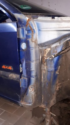

A-Säule BFS, extra für "duweißtschonwer" ;) FS ist weiter unten zu sehen!

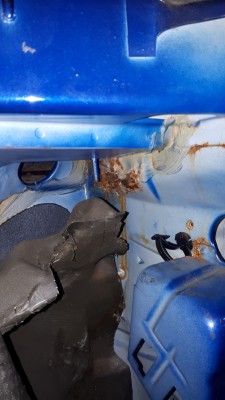

Ganz was neues: Rost oberhalb des Motor-STG an der A-Säule. Kenn ich so auch noch nicht. Sollte man auf dem Zettel haben wenn der Calibra mal feucht wird im Innenraum -.-

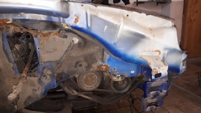

Auch noch nit gesehen: Rost am äußeren Rahmen vom Gebläsekasten: Grund ist, das auf knapp 3-4 cm die Nahtversiegelung eingespart wurde, danke Finnland! :D

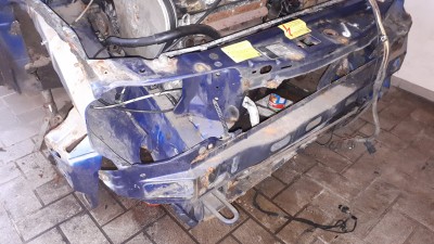

Vorderwagen obenrum steht ganz ordentlich da. Unterer Querträger wird wahrscheinlich erneuert...
 Dateigröße:  4.56 MB

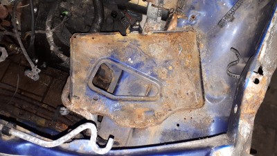

Das obligatorische Batterieblech.

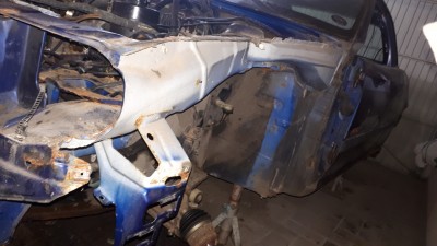

Radhaus BFS sieht echt übel aus...
 Dateigröße:  4.11 MB
