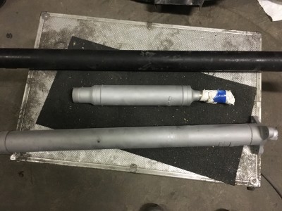

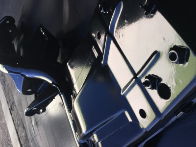

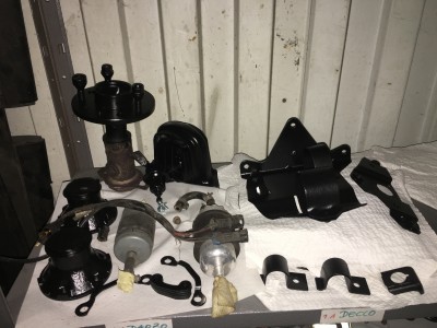

so! auch wenn es nur ganz langsam vorangeht, ein bisschen was passiert immer.
Habe letztens noch die finalen Verarbeitungen an der Hinterachse vorgenommen. Da manche Teile glänzend gepulvert waren, was mir ein Dorn im Auge war und es mir in den Fingern juckte die gepulverten Teile mit Brantho 3in1 zur Sicherheit zu überziehen habe ich das noch gemacht.
Wenn da wieder was rostet dann Schlag ich meinen Kopf wie der Smilie: wand.gif (aber naja wird bestimmt passieren ^^)
 Dateiname: IMG_3606.JPG

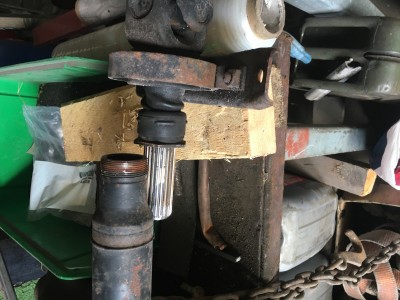

Außerdem hatte ich Glück vorher im Internet was über die Aufhängung gelesen zu haben. Um den Knickwinkel der Kardanwelle so gering wie möglich zu halten wurden wohl von Opel immer Unterlegscheiben genutzt. Diese sollte nach dem Ausbau unbedingt wieder rei
 Dateigröße:  1.41 MB
 Dateiname: IMG_3599.JPG

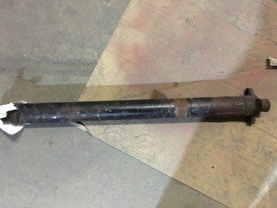

Für alle die irgendwann mal Ihre Kardanwelle auseinanderbauen: Es war super einfach! Nur die Klemmschraube lösen und ausziehen! So wird dann wohl nachher auch einfach die Länge eingestellt (auseinander)
 Dateigröße:  2.23 MB
 Dateiname: IMG_3601.JPG
Die kardanwelle habe ich auch direkt noch auseinander gebaut. Zum Glück sind die Halter in gutem Zustand, also die Gummis. Das scheint ja nicht mehr lieferbar zu sein! Ersatz habe ich zwar Neu, aber die werde ich nicht umbauen
 Dateigröße:  1.74 MB
 Dateiname: IMG_3611.JPG
.. wie ich mich schon freue das einzubauen
 Dateigröße:  2.02 MB
 Dateiname: IMG_3610.JPG

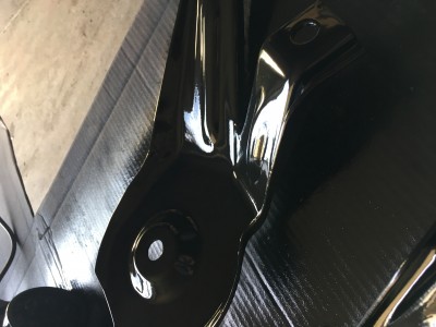

damit ist dann auch alles fertig lackiert und schon sortiert für den Wiedereinbau
 Dateigröße:  2.09 MB
 Dateiname: IMG_3608.JPG
Bei Brantho muss man nur wirklich aufpassen: In normaler Hallentemperatur (bei uns aktuell zwischen 7° und 15°) trocknet es extrem langsam. Nach 2 Wochen konnte ich immer noch mit dem Fingernagel Kratzer verursachen. Also entweder habt ihr wirklich eine s
 Dateigröße:  1.87 MB
 Dateiname: IMG_3607.JPG
als Schutzschicht habe ich nochmal 3 in 1 über die Achsteile gemacht. Jetzt sieht alles gleichmäßig und schick aus.
 Dateigröße:  2.01 MB

Sieht gut aus ^^ ich hab damals die HA ganz alleine wieder eingebaut war das schwerste was ich je hochgehoben habe biggrin.gif
Bei mir rostet bisher nix das Brantho ist schon gut top.gif Wie ich das verstanden habe verhindert das Nitrofest selbst neuen Rost und das 3in1 ist eine sehr stabile Oberfläche gegen Steinschlag o.Ä.
Die Kardan kann man wohl auch bei Subaru neu vermessen lassen, hab ich mir aber gespart und bisher keine Probleme damit gehabt..

Hey ceramix,
Also ich glaube auch, dass etwas Winkel nicht schadet. Aber mal sehen.
Beüglich de Lagers kannst du mir da einen Link schicken? Die Gummilager habe Ich nirgends gefunden.
Weißt du such wie gut oder leicht sich das Kardangelenk zum VG hin bewegen lassen sollte? Meins lässt sich ziemlich schwer verbiegen mit der Hand. Oder es liegt vll am alten Fett!?

Wenn ich jetzt vom selben rede wie du dann muss sich das bewegen lassen. Da ist ein "Stahlkäfig" mit mehreren großen Stahlkugeln drin. Eine Art großes Kugellager quasi. Das muss sich bewegen lassen ja. Würde ich aber nur in einer Kiste zerlegen, wenn man das noch nie gemacht hat kann es gut sein das dir die Kugeln beim Zerlegen in alle Richtungen davon fliegen. Es gibt auch nur eine Möglichkeit das wieder zu montieren. Ist zwar schon Jahre her bei mir, aber ich glaube man muss die Kugeln in richtiger Reihenfolge einlegen und den Käfig dazu noch schräg eindrehen. Bin mir da aber nicht mehr ganz sicher.

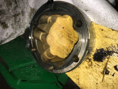

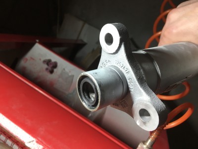

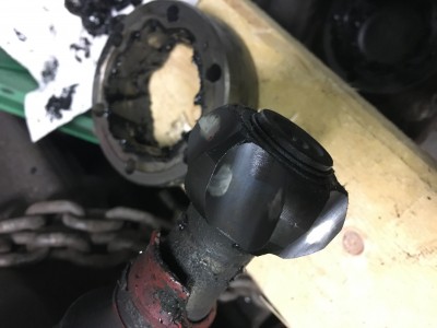

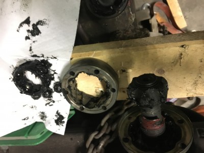

@Opelkult mein Kumpel hat heute mal mitgemacht. Das Lager ging einfach auseinander und auch wieder zusammen. Da hat er sich um die Wellen gekümmert und gleich noch gestrahlt.
Das einzige was verwunderlich war, sind die Einlaufspuren auf der "Lagerwelle". Das war sicherlich auch irgendwie mit einer Härtenden Schicht überzogen. Siehe Anhang.
Kennt sich einer damit aus, ob das schlimm ist?

ich liebe Sandstrahlen. Zum Glück ist meine Kabine groß genug für fast alles. Außer leider dem Mittelgelenk der Kardan. Da muss ich wohl mal irgendwo anders hin.
 Dateigröße:  2.32 MB

Das Außeinanderbauen war recht einfach. Hier sieht man auch die Spuren der Kugeln die in dem Gehäuse laufen.
 Dateigröße:  2.64 MB

das Auseinanderbauen war recht simpel. Das Fett war so hart, dass die Kugeln quasi kleben geblieben sind :D
 Dateigröße:  1.66 MB

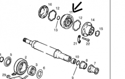

 Dateiname: Ohne Titel 5.png
für Alle die erstmal wissen wollen an welcher Stelle ich rumgedoktert habe.
 Dateigröße:  55.15 KB

Genau das Gelenk auf den Bildern habe ich gemeint. Weil die Führungen der Kugeln gegenläufig gefräst sind muss man das irgendwie im richtigen Winkel wieder zusammen bauen oder so. Irgendein Trick gab´s da glaube ich gruebeln.gif

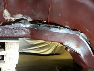

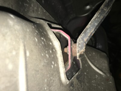

Aber mal noch als kleines „extra“ für die Leidgeplagten ... ich hatte noch Falzrost im hinteren Radlauf gefunden. Normal denkt man sich ja „ok... Blech raus, neues rein“. Aber im Grunde holt man sich ja die Rostgefahr nur an eine andere Stelle.

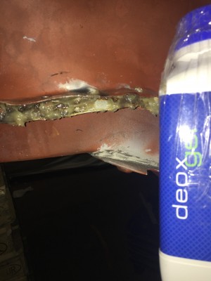

Also habe ich das Deox Gel vom KSD getestet und ich bin begeistert. Kein schweißen, nur abrubbeln, warten und fertig. Meine absolute Empfehlung.
 Dateiname: BB4D4CD2-6A0C-42AC-8A48-1BE729CD3625.jpeg
Nach der Entroster Kur. Noch einmal mit Owatrol Öl einsprühen, danach wieder zu machen und mit Fluid Film füllen.
 Dateigröße:  606.02 KB
 Vollbildaufrufe:  16
 Dateiname: EB1894D9-2EE0-4A60-BB04-8DD1F89ACFDB.jpeg
Einmal fett einpinseln und 12 Stunden einwirken lassen.
 Dateigröße:  392.89 KB
 Dateiname: 082CEB38-4878-4036-BEEA-788FA6A49BC2.jpeg
Tja so unschön sah das Blech inne aus. Aber es war noch viel Substanz da und viel zu schade um da was rauszuschneiden. Also probieren wir mal was aus.
 Dateigröße:  1.68 MB
 Vollbildaufrufe:  16
Beitrag: 744156 Geschrieben: 16.01.2018 - 08:16 Antworten mit Zitat Sende EINEN Danke-Klick für diesen Beitrag Back to top
Wie kriegt man das zeug wieder ab und kann man die Oberfläche danach noch lackieren?
