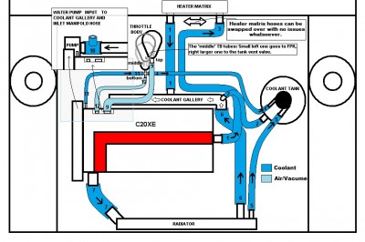

1. Der Unterdruckspeicher links neben dem Innenraumfilter hat ja 2 Unterdruckanschlüsse. Einer geht nach rechts ans Filtergehäuse. Dann ist da aber noch ein grüner längerer Schlauch dran...
Weiss jemand wo der hin muss ?
2. Dann hab ich noch das Magnetventil für die Umluft über. Das hat wieder 2 Unterdruckanschlüsse aber ich hab gar keine mehr frei wo ich die anschliessen könnte.
Kann mit jemand erklären wo die ran müssen ?
3. Ist es beim Einlasskrümmer da wo die drei Unterdruckanschlüsse sind wichtig welcher zum Tankentlüftungsventil geht ? In einem anderen Thread ist der mittlere angegeben, dieser ist bei mir aber zu dick und ich bekomm den Schlauch da nicht drauf. Stattdessen würde er perfekt an einen der beiden kleinen Anschlüsse der Drosselklappe passen.

Der grüne Kunststoffschlauch wird mit einem T-Stück an den Unterdruckschlauch zum Benzindruckregler angeschlossen.
Von den beiden kleinen Anschlüssen an der DK ist der linke für den Schlauch zum Benzindruckregler, der rechte geht zum Tankentlüftungsventil.
Von den 3 kleinen Anschlüssen unter der DK sind die beiden seitlichen für Kühlschläche der DK-Vorwärmung.
Hier ist ein ganz gutes Bild, das die Zuordnung an der DK aufzeigt (stammt aus dem Kadett-Forum):

Gibt es im Netz nicht vom XE einen Verschlauchungsplan des Unterdrucksystems nach dem man gehen kann ?
Habe ich gestern schon gesucht, denn eine gute Zeichnung sagt mehr als 1000 Worte, aber ich habe da nur Schemata für den LET gefunden
und die sind für den XE nicht gut geeignet, weil die Hälfte der Teile bei diesem nicht vorhanden ist wie Wastegate, MAP-Sensor, usw.
Habe deshalb gerade die Skizze von oben entsprechend abgeändert/ergänzt (Leerlaufsteller und Schlauch zum BKV fehlen der Übersicht wegen):
