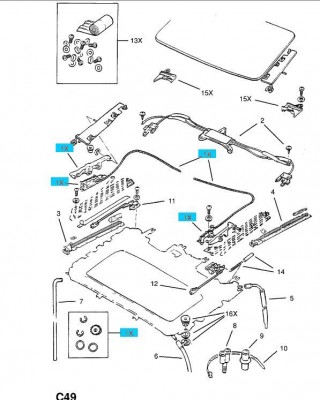

nabend,
habe mal ein paar fragen zum schiebedach vom cali.
1. der FOH weiß nicht was in meinem cali für ein schiebedach verbaut ist. die haben nur pläne für bj vor 95 und mein wagen ist bj 97 und die hätten sowas nochnie gesehen.
ich meine das ist kein nachträglicher einbau. hat vieleicht jemand fotos oder zeichnungen von der schiebedach technik ab bj 95 wiejetzt1.gif wäre zur bestimmung da webasto sich auch nicht erinnern kann hammer.gif
2. wenn das jemand kennt, muss man das ganze schiebedach ausbauen um die seilzüge/gewindezüge zu wechseln wiejetzt1.gif sieht optisch aufjedenfall so aus^^
3. hat jemand noch teile für den motor falls es der richtige ist wiejetzt1.gif da ist ein 3-fach gezahntes plastikzahnrad drin welches total platt ist hammer.gif
danke schonmal

tigra a sollte das gleiche schiebedach verbaut sein. gibt's öfter günstig bei ebay.

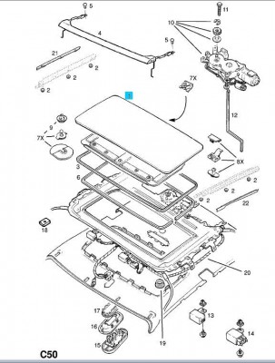

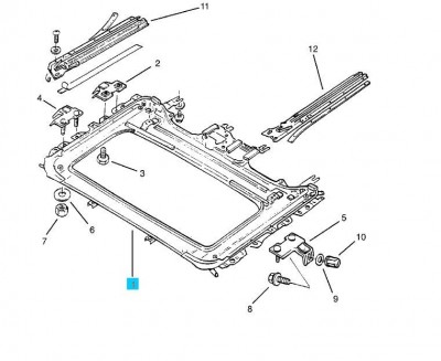

Hier hab dir mal alle Bilder fürs Schiebedach hochgeladen.
Die Seilzüge sind die Nummer 1 auf dem mittleren Bild,kosten für Vorfacelift schlappe 800 Euro wiejetzt1.gif wiejetzt1.gif
Komischerweise finde ich sie auch nur bis Facelift,weiß nicht obs die gleichen sind.
Aber an deiner Stelle würde ich lieber das ganze SchiebeDach wechseln wenn du ein bekommst.
Und den Deckel nimmst einfach vom alten Dach.
Das ganze Schiebedach wechseln ist wesentlich Schneller und auch einfacher

@ noksu: dein bild 1 (C 50) ist doch das facelift-schiebedach. die vorfacelift haben keinen windabweiser ja.gif nur scheint man hier die seilzüge nicht einzeln bestellen zu können. was beim vorfacelift ohne weiteres möglich ist.
EDIT:
laut der nummern ist das facelift-schiebedach vom calibra identisch mit tigra a/corsa b und astra g/zafira a. also mach es so wie noksu sagt ja.gif

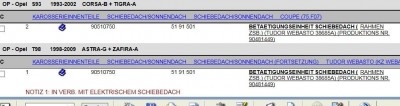

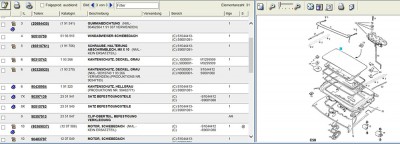

Die Zeichnung ist sowohl als auch für - Facelift und ab Facelift
nur manche Teilenummern sind anders.
Das EPC ist oft auch fehlerhaft

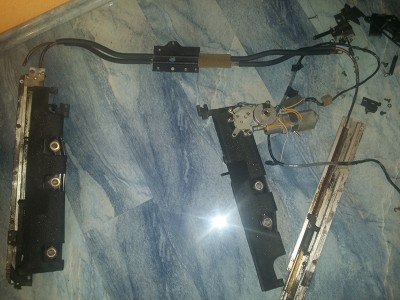

Hab Gestern erst ein vor Facelift Schiebedach auseinandergabaut.
Der Motor war geschraubt und die Seilzughalterung war noch an 2 Stellen festgenietet welche ich aufbohren mußte.
Von der Zeit und Bastelarbeit her ist es wie gesagt am besten das komplette Dach zu tauschen.
Es sind nur 8 Schrauben.
Ich glaube da wird das ab Facelift Schiebedach nicht viel anders sein.
Frag doch mal de Ric , der kann dir garantiert behilflich sein.

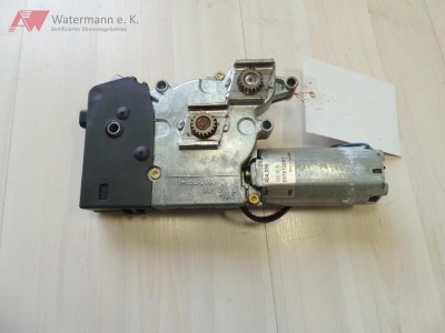

hab nochmal bischen recherchiert und es ist ein schiebedachsystem mit dem motor auf dem bild glaube auch tigra a
hat vieleicht noch jemand soeinen oder teile davon?

Du brauchst Teilenummer 90483787 Katalognummer 1207049
hier bei ebay (Werbung)
oder mach ein thema im suche forum auf

Beitrag: 719175 Geschrieben: 27.01.2015 - 20:26 Antworten mit Zitat Sende EINEN Danke-Klick für diesen Beitrag Back to top
EDIT:
Corsa B, Zafira A und Astra G (ausser Coupe) hatten aber Glasschiebedächer die definitiv nicht passen.
Tigra A passt.
Weiss jemand wie es mit dem Stahlschiebedach vom Astra G Coupe ist?

Beitrag: 719452 Geschrieben: 03.02.2015 - 18:30 Antworten mit Zitat Sende EINEN Danke-Klick für diesen Beitrag Back to top
hey danke für die antworten^^
am hebemechanismus an dem der schiebedachdeckel festgeschraubt ist, ist irgentwas rausgesprungen und total verbogen.
habe die 6 schrauben gelöst und hab jetzt das problem, dass ich den deckel immernochnicht herausheben kann.
da ich das schiebedach nicht öffnen kann kann ich nicht sehen wo es hakt.
gibt es vorne am deckel noch andere befestigungspunkte?
und kann mir jemand sagen wies geht? das wetter wechselt dauernd und ich mach das unter freiem himmel da ist rumprobieren doof hammer.gif

Beitrag: 719602 Geschrieben: 08.02.2015 - 15:17 Antworten mit Zitat Sende EINEN Danke-Klick für diesen Beitrag Back to top
hey ho,
musste aber leider einen hebearm vom sd abschneiden. der war zu verbogen .
jetzt ist das sd zwar dicht biggrin.gif aber dafür hüpft es auch rum wenn man die türen schließt hammer.gif
den hebearm mit dem führungsbock gibts wahrscheinlich nicht als einzelteil oder?
LG
