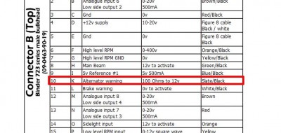

habe auf "race technology dash 2" umgebaut...
sprich Analogtacho raus und das ding rein alle benötigten Pin aus den originalen Steckern rausgepint und an das neue Dashboard ran... also z.b. Handbremse Ladekontolle fernlicht nebel Blinker usw.
funktioniert auch alles bis auf die Ladespannung.... Kontrolleuchte funktioniert bei Zündung an und sobald ist starte flackert sie ganz schwach und die Lima lät nicht...

Beitrag: 755880 Geschrieben: 26.03.2020 - 21:47 Antworten mit Zitat Sende EINEN Danke-Klick für diesen Beitrag Back to top
also wenn du es mit dem grau/schwarzen kabel verbunden hast (siehe plan) dann ist das schonmal korrekt...
leider gibt "100ohms to 12v" keine genaue aussage darüber, ob das gegen minus oder plus geschalten wird - ob die 100ohm als lastwiederstand zu sehen sind, die an den erregereingang zu legen sind, oder an erregermasse (die gibts nämlich bei vielen französischen modellen - nennt sich "d1-" - wir brauchen für den cali lediglich "d+" als erregerspannung...
also, wenn sich dieses ding hier kein weiterer user verbaut hat wirste wohl besser kommen, mal beim hersteller anzurufen und zu fragen, mit was das genau beschalten wird...

Muss ich morgen nochmal nachsehen mir ist so als hätte ich ein blau weißes Kabel für die Ladekontrollleucht genommen...
