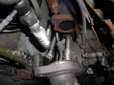

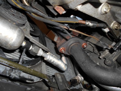

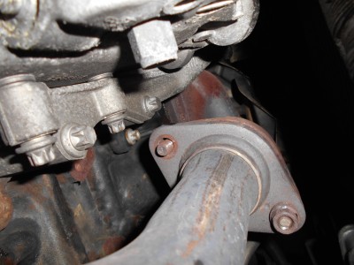

Bei "Inter Trade- Dichtungen", Marcel Maier, gibt es neben den hier bereits erwähnten Krümmerdichtungen
auf Anfrage auch "was vernünftiges",
ganz normale Kupfermuttern, beziehe ich seit Jahren auch von dort.
