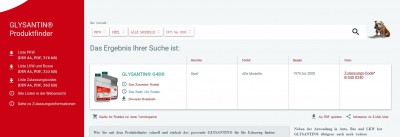

[edit: - ich habe gerade mal auf der glysatin website das datenblatt durchforstet - und siehe da: g48 ist für alle opel motoren/modelle bis 2000 freigegeben (und hat sogar einen opel freigabecode) - also keine sorge, das passt ja.gif]
 Dateiname: glysa48.jpg
 Dateigröße:  71.2 KB
