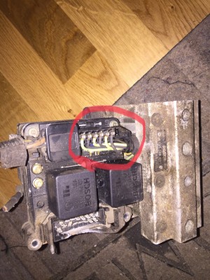

Beitrag: 756690 Geschrieben: 11.05.2020 - 19:10 Antworten mit Zitat Sende EINEN Danke-Klick für diesen Beitrag Back to top
Das sind die Elektrischen Anschlüsse für die 3 Ventile. Du kannst ja mal ne prüflampe dranhängen und gucken ob es angesteuert wird.

andi71m
Dabei seit: 24.10.2017
Alter: 53
Beiträge: 20
Wohnort: D-Aalen
Auto: Opel Calibra C20LET
Beitrag: 756691 Geschrieben: 11.05.2020 - 19:19 Antworten mit Zitat Sende EINEN Danke-Klick für diesen Beitrag Back to top
Hallo
adriano
Dabei seit: 30.12.2011
Beiträge: 800
Beitrag: 756695 Geschrieben: 11.05.2020 - 20:50 Antworten mit Zitat Sende EINEN Danke-Klick für diesen Beitrag Back to top
Die Werden nur angesteuert wenn das ABS regelt. Also prüflampe anklemmen und ne ABS bremsung machen. Dabei muss die Lampe an und ausgehen
adriano
Beiträge: 800
Beitrag: 756697 Geschrieben: 11.05.2020 - 20:57 Antworten mit Zitat Sende EINEN Danke-Klick für diesen Beitrag Back to top
Das Ventil in der Mitte ist für VR zuständig
adriano
Beiträge: 800
Beitrag: 756868 Geschrieben: 20.05.2020 - 20:46 Antworten mit Zitat Sende EINEN Danke-Klick für diesen Beitrag Back to top
Hab gerade mal nachgemessen. Meine Ventile haben einen Widerstand von 1-1,1ohm.
Ich gehe aber davon aus das, das ABS Steuergerät den spulenwiderstand selbst prüft und falls dort ein Fehler vorliegt die ABS Leuchte ansteuert
