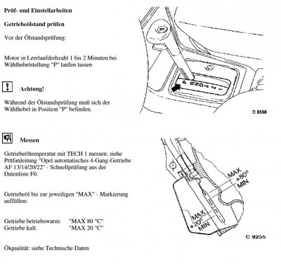

um das getriebeöl warm zu bekommen reicht es, den motor ca. 10 bis 20 min im standgas laufen zu lassen (P - NICHT "D", sonnst fährt dir dein auto davon zwinkern.gif ), da es vom wandler durch die scherkräfte schneller erhitzt wird, als das motoröl...
der "gummistopfen" dient dazu den wandler drehen oder arretieren zu können, wenn man das getriebe abbaut, denn der wandler selbst sollte immer im getriebe verbleiben, deshalb muss man ihn irgendwie von der starterscheibe abschrauben können...
man kann das öl nicht aus dem wandler "ablassen" - selbst wenn der wandler ausgebaut auf dem tisch liegt, bleibt immer ein rest drin...
ölfüllmenge ist mit leerem wandler ca. 7,2 liter (also, wenn das getriebe vollständig leer ist, zbsp. nach einer revision)
bei normalem ölwechsel wird nur das getriebe selbst befüllt, mit 4 litern...
es macht auch nichts, wenn der wandler nicht geleert wird... da du im gesamten getriebe eh rückstände und additive hast, welche sich mit dem neuen öl mischen...
du kannst das öl sowohl im kalten, als auch im warmen zustand auffüllen - wenn warm, dann warte einfach ein paar minuten bis sich die temperatur angeglichen hat und dann kannst du den füllstand ablesen - dieser hat dafür eine "kalt" und eine "warm" markierung (siehe bild)
