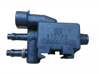

hallo liebe leute
hat jemand ein entlüftungsventiel daheim liegen ?
meins ist komplett voll mit kohle und geht nicht mehr
mkl leuchtet und Fehler ( Tankentlüftungsventil Spannung zu nieder kommt
Villeicht hat auch jemand einen link für den Kohlefilter , den wird es wohl zerlegt haben !
dan kauf ich den ebenso neu .
vielen dank für die hilfe

War bei mir auch so.
Ich hab mit ein anderes Ventil vom Schrott geholt, war glaube aus einem Vectra B oder Omega B.
Beim Calibra gab es zwei verschiedene Aktivkohlebehälter.

Kannst auch vom Twingo nehmen ist das gleiche
