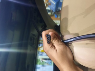

meine Freundin und ich haben ein Problem beim Schiebedachmotor, wir mussten das alte aufgrund von Undichte ausbauen inklusive Motor da dieser Kaputt war, nun haben wir bereits ein neues Schiebedach allerdings nur ein Schiebedachmotor mit 5 Polen wo auch das Problem beginnt, wir haben jetzt vom Schiebedachschalter aus nur die Kabel/Stecker für die Lampe und ein 2 Pol Stecker, allerdings kein 5 Polstecker für das Schiebedach, daher meine Frage ob es ein Schiebedachmotor mit 2 Polen gab für den Calibra oder ob der Vorbesitzer dort etwas selber gebastelt haben könnte.
Danke schonmal im Vorraus für Antworten

habt ihr auch nicht etwa ein faceliftschiebedach für ein vorfaceliftdach gekauft?, weil das passt an sich schon nicht unterienander...
der stecker, den du auf deinem photo zeigst gehört zu dem faceliftdach, wie sieht der andere stecker aus?

Ihr habt das falsche schiebedach gekauft.
Auch die aufnahme vom Schiebedach wird nicht rein passen.
Das problem hatte ich auch damals.
Falls ihr das falsch gekaufte schiebedach los werden wollt gebt mit bescheid.
Der andere Stecker ist ein 5Pol Stecker, Foto kann ich nachträglich gerne schicken
