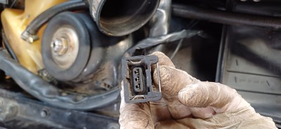

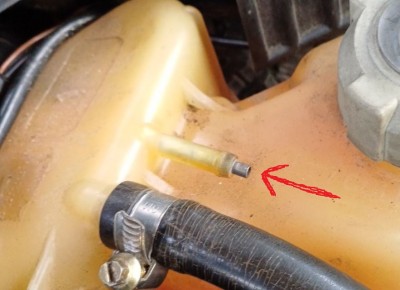

Hallo liebes Forum!
Wir bauen gerade um von 8V auf 16v ( c20xe). Haben an 2 Stellen gerade ein bisschen den Durchblick verloren. Könnt ihr bitte helfen? Wozu gehört der dreipolige Stecker, wo muss der dran und wo geht der dünne Schlauch ( der auf dem Bild fehlt ) des Kühlausgleichsbehälters hin?
Bin dankbar für jede Hilfe.
Danke.
Beste Grüße

Der Wasserschlauch geht zur Drosselklappenheizung.
Bei dem Stecker würde ich von der Position her auf den Kurbelwellensensorstecker tippen.

Beitrag: 769616 Geschrieben: 04.08.2024 - 08:00 Antworten mit Zitat Sende EINEN Danke-Klick für diesen Beitrag Back to top
vielen lieben Dank!!!

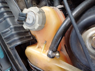

Hier noch ein kleiner Tipp. Wenn Du vorsichtig mit einem kleinen Hammer auf das Metallröhrchen hämmerst, dann kannst Du das wieder zurück in das Plastikgehäuse treiben. Metall und Plastik sollten bündig abschließen. Diese Metallröhrchen wandern aber mit der Zeit immer weiter nach außen und das Plastik bricht dann oft am Übergang in den Behälter.
