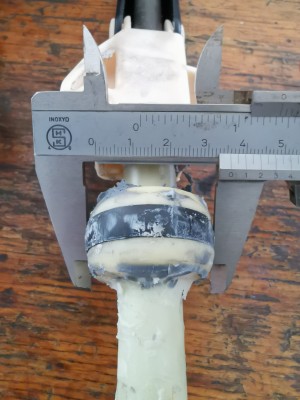

ich habe mir letztes Jahr einen Vectra A V6 Automatik gekauft und ihn auf Schaltgetriebe F25 umgebaut.
Problem Nummer 1: Das F25 habe ich nach TIS Vorgabe eingestellt. Im Stand ohne laufenden Motor gehen alle Gänge gut rein.
Im Fahrbetrieb bzw. bei laufendem Motor lässt sich der Rückwärtsgang leider nur mit Gewalt und unter einem heftigen "Krachen" einlegen.
Alle anderen Gänge gehen beim fahren und mit gefühlvollen Schalten gut rein.

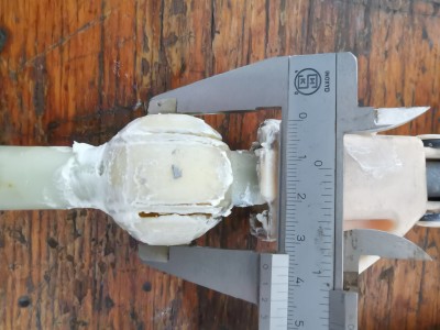

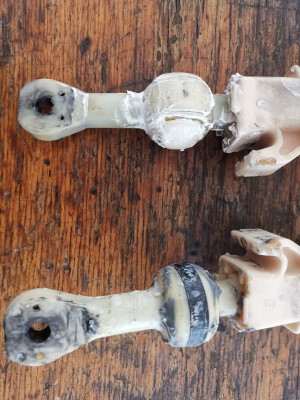

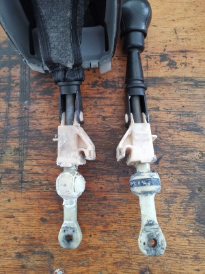

Die Schaltumlenkung ist vom Calibra V6 und die Schaltbetätigung vom Astra F, der Schaltstock mit der Arretierung für den Rückwärtsgang vom Vectra B V6
(anscheinend nur passend bei Vectra A, Cali und Vectra B V6). Beim Schaltstock des Vectra B fehlt in der Mitte der Kugel der Gummi (Serie im Vergleich zu der Astra F oder Vectra/Calibra).
Diesen Gummi hat der Schaltstock des Astra F. Den Schaltstock vom Cali V6 habe ich leider nicht. Ich habe also 3 Schaltbetätigungen oder auch Stangen, die vom Astra F und die vom Calibra V6 sind nicht nur von der Teilenummer sondern auch optisch baugleich.
Die vom Vectra B ist etwas länger und weiter nach links verdreht, obwohl auch die selbe Nummer auf der Kulisse steht.
Das F25 ist von einer Getriebewerkstatt überholt wurden. Könnte der Fehler an der falschen Kugel des Schaltstocks und zu viel Spiel liegen obwohl die anderen Gänge alle rein gehen?

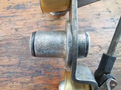

Ich habe die Schaltumlenkung schon mit dickeren O-Ringen im Bereich der Kunststoffführungsbuchsen unterlegt, damit hier möglichst kein Spiel ist. Alles andere ist gut gefettet.
Getriebeöl 75W80 Liqui Moly - könnte eventuell hier der Fehler liegen? Es ist eine neue Serienkupplung mit leichtem 8 KG Schwungrad verbaut. Das Kupplungspedal hat das vom TIS zur Einstellung vorgegebene Mindestmaß B-A =126mm.

Hab in meinem V6 auch eine Schaltstange vom Astra F, das passt.
An der schaltumlenkung muss eigentlich nur in der mitte die unterlegt werden um das allgemeine Spiel der umlenkung zubeseiten.
An den Kugeln reicht es die Plastikpfannen zusäubern und mit Silikonfett zu schmieren.
Wenn du noch ein Schalthebel von Calibra/astra hast könntest du diesen zerlegen und das stück für die RGA umbauen auf V6.
Oder ein V6 Schalthebel besorgen, denn wenn du mit dem Vectra B hebel spiel hast wäre das schonmal einfehler, eigentlich sind die ziemlich spielfrei mit neuem O ring.

Die Schalt-Schimäre liest sich etwas undurchsichtig bzgl. ihrer einzelnen Teile, die Du nun benutzt hat.
Den Schalthebel und die Kulisse hast Du vom Vectra B V6 genommen?!
An dessen Kugel gehört aber der gleiche Dämfungsgummi wie beim Vectra A /Calibra auch:
https://www.ilcats.ru/opel/?function=getParts&model=J96&group=H&subgroup=8&subgroup2=4&partgroup=1&image=25&clid=7557&pid=13887&shopid=16125307&language=de
https://www.ilcats.ru/opel/?function=getParts&model=C89&group=H&subgroup=6&partgroup=2&image=27&clid=7557&pid=13887&shopid=16125307&language=de
Für die Buchsen der Schaltumlenkung gibt es Überholsätze:
https://www.gema-motorsport.de/shop/de/opel-schaltung-reparatursatz-schaltgestaenge-reparatur-satz-schalthebel-4-5-gang.html

Was den Rückwärtsgang anbelangt tippe ich auf den fehlenden Dämpfungsring an der Kugel vom Schalthebel, fehlt der, reicht die Drehbewegung des Schlaltrohrs nicht aus um die Schalteingangswelle in die Rückwärtsgangebene zu kommen.
Das riesen Problem ist das man den Dämpfungsring nicht mehr bekommt also gar nicht mehr, nirgends. Habe letztes Jahr die Suche endgültig aufgegeben und den bestehenden bei meinem Vectra A mit einem weiteren Streifen Kunstleder von nem alten Schaltsack unterfüttert, was auch wunderbar funktioniert, der Hebel sitzt komplett spielfrei. Wenn man keinen mehr hat hilft bloß nen gebrauchten Schalthebel auftreiben an dem der Ring noch nicht komplett tot ist und diesen dann "aufpeppeln" und gut mit Silikonfett einfetten damit er ewig hält, weil er das mangels Ersatzl einfach muss.
Bzgl ABS, versuch mal den fehler auszublinken wenn kein Tech1 vorhanden ist.https://www.calibra-team.de/modules.php?name=doityourself&sop=viewarticle&artid=13
Hallo und vielen Dank für die Antworten. Ich habe noch die Schaltstange vom Astra F, die ziemlich gut aussieht und auch sitzt. Kann man die Rückwärtsgangarretierung umbauen ohne den Schaltknauf abzumachen?
Falls ich umbaue, sollte auch alles wieder zusammengesetzt werden können ohne das z.B. die Plastikaufnahme wo der Knüppel drauf kommt kaputt geht... Oder gibt es da Tricks wie alles gut rauf und runter geht (hatte etwas mit
heißem Wasser gelesen um den Kleber zu lösen?)

Um den Schalthebel auf v6 umzubauen muss der schaltknauf leider ab, die sind verpresst. Kenn das eigentlich nur mir kraft runterziehen, evtl beim zusammensetzen dann verkleben

Der Überholsatz von GEMA sitzt Straff mit "3 F". Fahre seit April schon den 2.Satz. Bei dem Ersten waren nach 5 Jahren (100tkm) die weißen Kunstsoffkugelpfannen zerbröselt, die Hitze im Motorraum war einfach zuviel für sie.
Fette aber vorher alle Teile gut mit Silikonfett ein, die Kugelpfannen sitzen schön stramm und die Gummilager/Gummiringe der Kunstoffbuchsen durch die der Federbolzen geht, sind wesentlich härter als Original. Habe die Teile nur mit nem Schraubstock und Schraubendrehermassage in die Umlenkung "überzeugen" können. Was bleibt ist das man die Umlenkung in ihrem Halter trotzdem noch hoch und runter bewegen kann, was ich eiskalt mit ner herrenlosen Unterlegscheibe ausgeglichen/unterfüttert habe. Der Halter ist nach X Kilometern einfach ausgearbeitet, bzw. arbeitet er sich durch natürlichen Verschleiß, Bewegung der Umlenkung in ihm einfach automatisch aus. Der ganze Kram ist halt leider nicht neu.

Hallo zusammen und nochmals vielen Dank an alle für die Hilfestellungen!
Der ABS bzw. Tacho Fehler ist behoben. Durch Ausblinken des ABS sind die Fehler 19 Ventilkreisrelais und 41 Radsensorkreis VL offen angezeigt worden.
Ich habe als erstes die Relais per Sichtprüfung überprüft, die sahen gut aus. Da es die gleichen waren, habe ich beide vertauscht und der Fehler ist nicht mitgewandert auf Fehlecode 35 (Rückförderpumpenrelais).
Als nächstes habe ich den ABS-Sensor vorne links getauscht und voila: Der Fehler war behoben...
Die Schaltung habe ich nochmals im Bereich der Umlenkung auf Spiel kontrolliert und aus 2 Schaltumlenkungen die besten Teile genommen um so wenig Spiel wie möglich zu haben.
Alles nochmals mit Silionfett (im Bereich des Schaltstocks) und mit Plastikube im Bereich der Umlenkung gefette. Den Vectra B Schaltstock ausgebaut und im Vergleich mit dem Astra F Teil (mit Gummi vermessen).
Beide Werte sind fast identisch. Der Vectra B Schaltstock scheint aber keinen Gummi zu haben. Ansonsten müsste es doch eine Nut geben - sie Bilder.
Das Pedal habe ich ebenfalls noch straffer eingestellt - keine Verbesserung und eher negativ beim Gangwechsel während der Fahrt...
Fazit - der Rückwärtsgang geht ohne laufenden Motor sehr gut rein, mit laufenden Motor nur unter lautem Krachen. Ich versuche vielleicht noch das empfohlene Stück Leder unterzulegen....
Das Schwungrad ist von FTT Stahl 8,15 KG und die Kupplung eine vom Vectra B V6 Original von Sebastian empfohlen und soweit ich das beurteilen kann auch passend.
Falls die Kupplung nicht richtig trennt. müsste das Problem ja auch beim 1. Gang bestehen oder hilft hier die Synchronisierung?
Hat noch jemand eine gute Idee? Oder hat der Rückwärtsgang bzw. ein Zahnrad schon etwas abbekommen?
Beste Grüße

Ist natürlich möglich dass der Rückwärtsgang selbst hinüber ist.
Schonmal schaltung neu einstellen versucht?
Edit: Sieht das nur so aus oder ist der abstand von Kugel zu arretier loch beim vectra B kürzer als beim Astra?
Beiträge: 4530
Danke-Klicks: 545
Beitrag: 768945 Geschrieben: 15.05.2024 - 22:35 Antworten mit Zitat Sende EINEN Danke-Klick für diesen Beitrag Back to top
Norman hat folgendes geschrieben:
Das glaube ich nicht.
Die Kugel von Deinem Schalthebel sieht nicht aus wie er lt. Katalog vom, Vectra B aussehen sollte,
sondern wie der vom Astra G. Auch wenn die Kugel den selben Durchmesser hat, ist die Länge zwischen
dem unteren Drehpunkt und der Kugel kürzer, also kannst Du das Gestänge nicht so weit drehen
wie beim Astra F Schalthebel auf dem anderen Bild, bis er oben am Korb anliegt.
Das könnte der Weg sein, der für den R fehlt.
