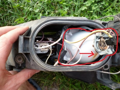

dieses Jahr habe ich schon viel in den Calibra investiert und ich bin ihn bisher auch wieder viel gefahren. Aber jetzt im Winter mit den kurzen Tagen, häufig nassen Straßen und den schlechten Scheinwerfern wird es mir langsam zu gefährlich und ich muss mir was für die Scheinwerfer einfallen lassen. Ich fahre meinen Calibra immer noch als Hauptalltagsauto. Mittlerweile habe ich zwar einen Zweitwagen, aber dennoch fahre ich immer, wenn er funktioniert den Calibra. Zusätzlich bin ich hauptsächlich in Ländern unterwegs wo man auch tagsüber mit Licht fahren muss. Das führte die letzten Jahre dazu, dass ich alle 2-4 Jahre neue Scheinwerfer brauchte, weil die Gehäuse und Birnenhalter geschmolzen waren. Vor noch 5-6 Jahren war das kein großes Problem und einen guten gebrauchten Scheinwerfersatz gab es für um die 50€. Die letzten Gebrauchten die ich gekauft habe hatten aber auch schon angeschmolzene Birnenhalter. Deshalb versuche ich jetzt mal eine dauerhafte Lösung für das Scheinwerferproblem zu finden. Nach allem was ich bisher gelesen habe erscheint mir die Option mit den Fiat Punto 188 H7 Vorfaceliftscheinwerfern die beste Option zu sein. Ich habe mir also erstmal einen rechten Punto Scheinwerfer für 35€ besorgt und den auseinandergenommen.
Erstmal ein paar Bilder von geschmolzenen Calibrascheinwerfern damit ihr seht was ich meine. Auf einem Bild ist auch schön zu erkennen, dass die Birne dann irgendwann total schief im Spiegel steht und natürlich dadurch die Lichtausbeute von Scheinwerfern die schon Fabrikneu schlecht waren noch schlechter wird. Ich habe übrigens immer Standardbirnen verwendet.

Hier sieht man ziemlich gut wie schief die Birne im Spiegel steht wenn sich der Birnenhalter verformt.

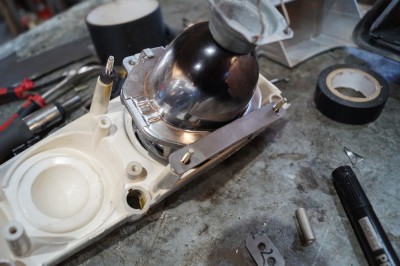

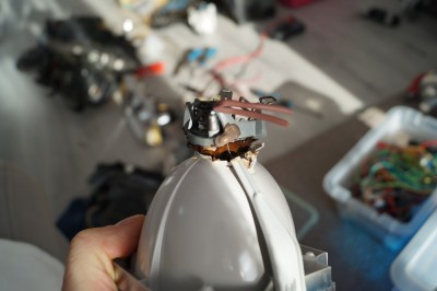

Hier jetzt der bereits zerlegte Punto Scheinwerfer. Ich musste den Scheinwerfer wirklich mit roher Gewalt zerstören um an die Innereien zu kommen. Ich habe keine Möglichkeit gesehen der Scheinwerfer auseinander zu bauen.

Das ist nun der Punto H7 Birnenhalter. Der Reflektor aus Metall und die Linse

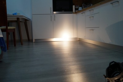

In der Anleitung "Umbau Calibra H1 auf H7 mit Punto2 Projektionsscheinwerfern" steht jetzt noch, dass man das Abblendlicht auf das Fernlicht einstellen muss. Ich habe jetzt beides mal ausprobiert. Hier ist das Abblendlicht.
 Dateigröße:  182 KB
 Dateiname: 2023-11-18 21-53-17 Calibra Fernlicht.JPG
... und hier das Fernlicht. Für mich sieht das so aus, als ob das von der Höhe her passt und ich nichts mehr einstellen muss, oder?
 Dateigröße:  177.17 KB
