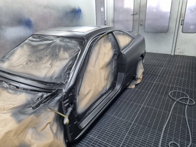

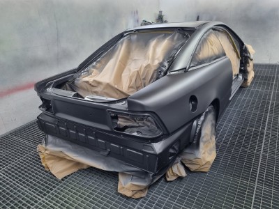

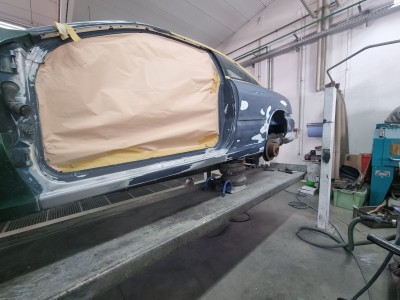

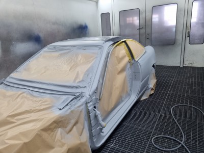

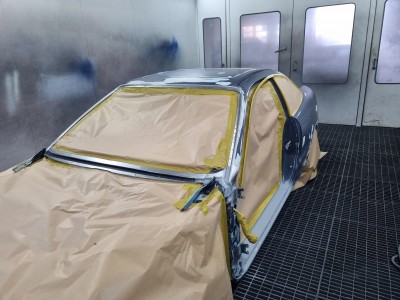

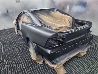

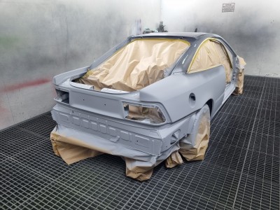

Schaut mal meinen Calibra, freue mich riesig, er ist beim Lackierer.

Hallo Marcel,
das freut mich für dich, dass dein Calibra
endlich lackiert wird.
Was macht man nicht alles, u. a. wegen eines
Gruß Wolfgang

Hi Wolfgang
Ja genau, wie recht du hast. biggrin.gif aber er war an vielen Ecken und Kanten nach seinen knapp 300tkm nicht mehr wirklich schön. Jetzt wird er dann ein echtes Schmuckstück! biggrin.gif
Gruss Marcel

Na dann gutes Gelingen dem Lacker ja.gif .
Warum werden die hinteren Seitenscheiben und die Regenleisten nicht abgebaut?

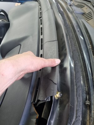

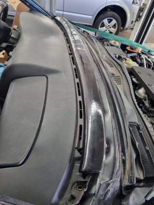

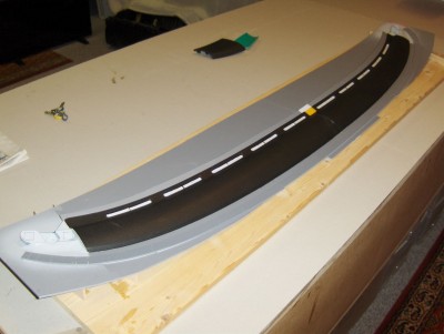

Jedoch habe ich das gröbste Spenglerzeugs schon vor längerem gemacht. Ich musste das Heckblech wechseln lassen.
Und im Moment bin ich noch an einer Lösung für die Lüfterleiste. Die von Lenk ist nämlich gar nichts..

Moin moin!
Bezüglich der Lenk Leiste, nachdem sich meine Idee der Nachfertigung dieser Leisten durch 3D Druck endgültig als Spinnerei herausgestellt mhh.gif hat, habe ich meine Leiste verbaut und kann Dir folgende Tipps geben:
Die Leiste muss definitiv rundherum (alle Kanten!) für Deinen Cali passig geschliffen werden
Sie muss auch in der Länge angepasst werden, deshalb müssen die seitlichen Abdeckungen dran sein, wenn Du sie montierst.
Sie verhält sich leicht thermoplastisch => sie wird etwas "weich" wenn sie warm wird. Mir hat die Passform auch erst gar nicht gepasst, nachdem ich sie einen Tag flach in die Sonne gelegt habe, hat sich die Form verändert (sie wurde "ebener")
Sie braucht unbedingt Fläche, um gut verklebt zu werden - bei Dir scheint das schon einiges weggebröselt zu sein...
Alternativen dazu? Das wird schwierig...
Zum Verbauen: Ich habe die Leiste mit schwarzem 1mm Filz bezogen, ebenso die seitlichen Abdeckungen. Zur Montage kann ich einen Montagekleber von Pattex empfehlen (üppig verwenden! Annähernd 100g). Logischerweise danach mindestens 24h gut unter leichtem Druck fixieren

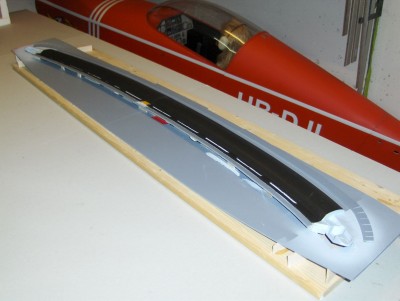

Hi, vielen Dank für deine Tips, aber ich finde die Leiste derart unschön. Ja ausdrucken wüsste ich jetzt nicht wie, aber schau mal, wir sind schon ziemlich weit und es scheint zu klappen.

Beitrag: 767662 Geschrieben: 11.11.2023 - 17:05 Antworten mit Zitat Sende EINEN Danke-Klick für diesen Beitrag Back to top
Donnerwetter, das wird ja ein Schmuckstück! Sieht klasse aus und auf jeden Fall besser als die Variante von Lenk.
Scheinst Modellbauer zu sein ;o) wie bist Du konstruktiv vorgegangen?

frage mich gerade ob man mit einer ganzen leiste mal einen negativabdruck aus gips erstellen, um dann eine neue aus pe oder ähnlichen gießfähigen kunststoffen herstellen könnte - das hauptproblem der leiste ist ja die struktur auf der oberfläche...
wenn man die ordentlich hinbehommt könnte man sicherlich etwas erfinden...
die seitenteile zum festschrauben könnte man ja sicher von alten leisten nehmen und quasi mit "angießen"...
wäre sicherlich mal 'n versuch wert...

Genau daran hatte ich auch gedacht, nachdem der 3D Druck vom Tisch war. Problem mit so einem Guss ist dann aber doch die Realisation der gesamten Form der Leiste.
Man braucht also wohl eine dreidimensionale zweigeteilte Gussform und dann ist mir nicht klar, wie man das rheologische Verhalten des Kunststoffs überlistet, also die Leiste mit dem Guss vollständig abbildet, bevor der Kunststoff erkaltet.
Deshalb die neugierige Frage... ;o) Wie gesagt, das Zwischenergebnis auf den Fotos sieht beeindruckend aus, das weiss jemand was er tut.
