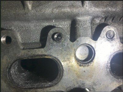

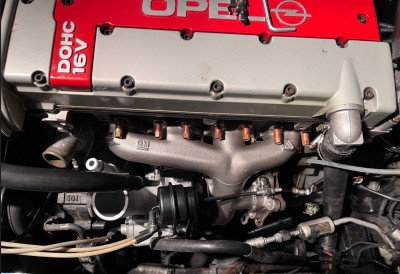

Beitrag: 767068 Geschrieben: 09.08.2023 - 12:00 Antworten mit Zitat Sende EINEN Danke-Klick für diesen Beitrag Back to top
Ja genau das habe ich gemeint. Dann hast du vermutlich auch die originalen Schrauben drin wie ich auch hatte. Meinen Lader revidierte ich bei 285'000km.
 Dateiname: Kopf.jpg
So sahen fünf Bolzen aus....
 Dateigröße:  356.86 KB
 Dateiname: Turbolader202111.jpg
Viel schöner mit dem neuen Lader :-)
 Dateigröße:  233.14 KB

Beitrag: 767121 Geschrieben: 19.08.2023 - 18:21 Antworten mit Zitat Sende EINEN Danke-Klick für diesen Beitrag Back to top
So, dann fange ich an.
Ist das vom Werk so? Ich meine die Muttern.
Nach WD40 Einsatz.
Am nächsten Tag sind die Muttern wie aus Butter gegangen. Teilweise mit Stiften.
image image image image image
Außer 5 Stifte sind die komplett rausgegangen, ohne großen Probleme.
image image
Ausgebaut.
image image
Klappensitz gerissen. Rotor sitzt bombenfest.
image image
Jetzt geht zum Revidieren.
Gruß Markus

blueshark
Dabei seit: 03.01.2004
Alter: 51
Beiträge: 1389
Beitrag: 767124 Geschrieben: 19.08.2023 - 23:54 Antworten mit Zitat Sende EINEN Danke-Klick für diesen Beitrag Back to top
"Ist das vom Werk so? Ich meine die Muttern"
Jo, ist original. Die Unterlegscheiben sind wichtig für den Krümmer zwecks Rissbildung (Krümmer kann sich dadurch etwas ausdehnen).
Beitrag: 767125 Geschrieben: 20.08.2023 - 06:31 Antworten mit Zitat Sende EINEN Danke-Klick für diesen Beitrag Back to top
