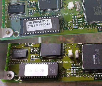

Liebe Forenmitglieder,
leider hat auf meinem letzten beitrag niemand reagiert, daher erstelle ich ein neues mit neuer erkenntnis.
Ich habe heute mein Steuergerät zerlegt und festgestellt dass ein eds chip verbaut ist.
Mit eds habe ich bereits telefoniert und niemand kann mir sagen was sache ist.
Fest steht, dass ich erstmal den falschen kraftstoff fahre.
Das nächste ist, ich habe scheinbar kein drehzahlbegrenzer
Jedenfalls konnte ich bis 8000 umdrehungen drehen ohne dass was passiert, weiter traue ich mich nicht da ich keine Schäden verursachen möchte.
Jetzt stellt sich mir die frage was könnte ich nun tun oder was meint ihr dazu?
Lasse ich es so und fahre weiter mit 98 oktan?
Oder besorge ich mir lieber ein anderes Steuergerät?
Hat jemand zufällig eines für den m2.8 ohne WFS?
Aktuell ist das mit kennung PL verbaut.
Derzeit kommt er untenrum schlecht aus dem tee.
Motor ist mechanisch im originalzustand, auch mit sfi kasten.
Auserdem nervt mich, dass er wenn es kälter ist unter 20 grad dass er des öfteren spuckt, was aber später weg ist.
Ich habe schon gelesen, dass es bei Phase 1, dass es zum stottern kommen kann wenn kalt.
Wäre für Hilfestellung dankbar.
LG Patrick
 Dateiname: IMG-20230726-WA0000.jpg

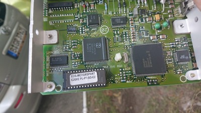

Ich weiß ja nicht, aber sehe nur ich es?!
 Dateiname: 3b7bfe5d-3013-4860-84c7-bc9e8ce19a4c.jpg
 Dateigröße:  235.21 KB

Ah alles klar, gut aufgepasst von euch.
Das Eeprom dürfte gar nicht funktionieren da der obere linke Pin bei der Kerbe im Chip VCC für die Stromversorgung zuständig ist, sein Gegenstück im Sockel sitzt auch oben links.
Der müsste eigentlich ganz links in Sockel sitzen.
Laut Diagramm sitz der Strom Pin aktuell auf ner Adressleitung im Sockel.
Die Bausteine sind identisch belegt, dem kurzen im Steuergerät fehlen nur ein paar Pins zur Adressierung, wobei man nicht weiß ob das Steuergerät sie überhaupt nutzt.
Schau mal auf die Rückseite der Platine wenn dort keine Kabelbrücken sind wurde der Sockel nicht auf den Chip angepasst und er kriegt auf jeden Fall keinen Strom.
Der ist bestimmt nicht von EDS, definitiv ein Klon.
Sollte der Verkäufer den original Chip nicht mehr haben wirst du wohl in den sauren Apfel beissen müssen und ein neues kaufen.
Miese Nummer...

Verstehe ich das richtig?
Der chip dürfte also garnicht funktionieren oder wie?
Auf der rückseite konnte ich keine Brücke sehen da war soweit alles original
Auf der vorderseite neben dem chip( oben links) konnte ich erkennen, dass da messungen durchgeführt wurden auf einer leitung, quasi wurde da frei-gekratzt um messen zu können.
Also sinnvoller ein STG komplett. Nicht dass das STG falsch funktioniert?

Ja, also wenn er funktioniert dann nicht richtig.
Der kurze und der lange Baustein haben den Zuleitungspin oben links auf der Seite wo auch die Kerbe im Chip ist.
An der Stelle kommt auch der Strom am Sockel im Steuergerät an, daher wird der Chip gar nicht mit Strom versorgt. Das hätte man auf der Platine zwar umlöten können, was aber nichr passiert ist, das hast du ja kontrolliert.
Steck ihn aber bloß nicht um, da die restlichen Pins passen. Dem kurzen Bausttein fehlen im Gegensatz zum langen nur einige Pins am Anfang, der Rest passt. Nicht das noch ein Schaden entsteht.
Vielleicht läuft der Motor die ganze Zeit im Notlauf, auf jeden Fall vermute ich deine Probleme auch beim Chip, denn er passt einfach nicht.
Als jemand den EDS Chip geklont hat wurde wahrscheinlich einfach irgendein Baustein genommen der grade rumlag, es ist nicht der richtige. Dem Eeprom Brenner ist es egal was für nen Chip er beschreibt.
Irgendein Vorbesitzer hat ordentlich gepfuscht und du darfst das jetzt ausbaden.

Irgendwo auf dem Weg zu dir hat auf jeden Fall jemand am Steuergerät rumgefuhrwerkt, könnte wahrscheinlich schon passiert sein als der Motor noch im Astra F hing. Doch nichts genaues weiß man nicht.
Auf jeden Fall hat der Chip die Falsche Bauform für den Sockel. Er wurde wahrscheinlich aus Kostengründen ein Klon verwendet, kann mir nicht vorstellen das ein Unternehmen sowas offiziell vertreiben würde
Da man Serien Chips eher selten einzeln bekommt, war mein Gedankengang ein komplettes Steuergerät zu kaufen. Quasi die ganze Kuh kaufen um an die Milch zu kommen. Sollte dann Ruhe einkehren hast du die Gewissheit, daß es am Chip lag.

Wenn schon rumfummeln dann aber richtig undzwar alles.
Der Chip passt auf jeden Fall gut ins Bild.
