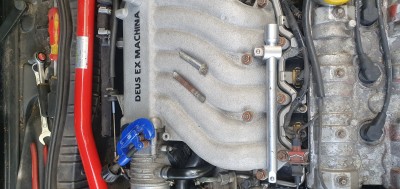

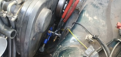

Noch ein kleiner Tip für alle V6 Fahrer bei denen wie bei mir, die Lichtmaschine vor einem Motoreinbau vormontiert wurde und die Person die obere Schraube intuitiv falsch, von außen nach innen gesteckt hat und man sie nicht rausbekommt.
Mit nem kleinen Rohrschneider bis 30mm ausm Baumarkt und ner Pumpenzange kriegt man auch diese Klippe, mit ein bisschen fleiß, stressfrei umschifft.
