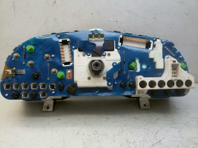

no_ah hat folgendes geschrieben:
Moin Leute, musste meinen Tacho wechseln, da beim alten die ABS und Airbag leuchte nicht mehr funktinierte (ja es lag am Tacho selber).
Am Tacho selber kann es nicht liegen.
Die Lampen in der Leiste unten bekommen ihren Strom über die Leiterfolie. Wenn die Lampen selber ganz sind und am Stecker Strom ankommt, kann es nur an der Leiterfolie liegen. Die Folie selber hat aber mit dem Tacho nichts zu tun und kann einfach gewechselt werden.
 Dateiname: s-l1600.jpg
Bedeutet es wäre schlauer für mich einfach die aufgenscheinlich intakte leiterfolie vom neuen Tacho auf den alten zu transferieren? Macht das einen Unterschied, wenn der eine diesen silbern Metallclip über dem Tachowellenanschluss hat und der alte Tacho nicht?
