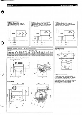

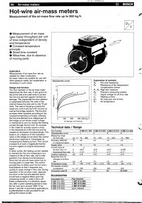

Im Prinzip ist der Sensorwert (1,2V 3,7V 5,1V) das gleiche Signal wie beim HLM LMM. Nur das freibrennen des Hitzdrahtes fällt beim HFM weg. Und so ist es theoretisch möglich einen HFM LMM zu verbauen und dann die Kennlinie im Steuergerät anzupassen. Ein Datenblatt vom LET LMM hatte ich nicht gefunden.
Laut Datenblatt haben 0280211007 und 0280213012 unterschiedliche Kennlinien und innere Beschaltung. Funktioniert also nicht.

Beitrag: 765702 Geschrieben: 04.02.2023 - 15:14 Antworten mit Zitat Sende EINEN Danke-Klick für diesen Beitrag Back to top
Danke für die beiden Bilder, hatte ich eben auch gesucht.
0280211007
0280213012
laufen beide laut der BOSCH Webseite unter HLM-2-18
Der
0280211007 ist 60mm
0280213012 ist 80mm
-> möglichweise kommen alleine dadurch die unterschiedlichen Kurven zusammen? Sensorelement gleich - da beide HLM-2-18?
Die Beschaltung ist laut der Datei gleich, bloß das bei 0280211007 noch ein Poti für das Leerlauf CO dran ist. Es gab den Kadett E 20XE (ohne Kat), da war das nötig. Vermutlich haben Calibra/Corado kein Poti mehr dran?
