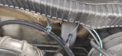

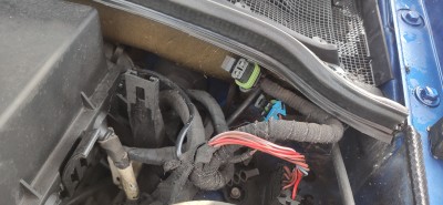

Moin zusammen,
ich habe festgestellt, dass bei mir im Motorraum diverse Stecker noch rumliegen. Mein erster Gedanke war Außentemperatursensor (geht bei mir nämlich nicht) und DWA. Weiß jemand was die Stecker machen?
Vielen Dank vorab!

DWA ist richtig.
Der Außentemperatursensor sitzt auf der Fahrerseite unten in der Schürze (wenn man unter die Schürze guckt,
kann man ihn sehen - der ist mit 3 Beinchen durch ein Loch in der Schürze befestigt).
Entweder ist der Sensor selbst kaputt, oder - was oft passiert - die Kabel sind hinter dem Stecker oxidiert.
@MOD: Evtl. kann man es mit diesem Thema zusammenfassen
https://www.calibra-team.de/modules.php?name=Forums&file=viewtopic&t=106859&highlight=wof%FCr+stecker |

1 ist vorbereitet für den drucksensor am druckspeicher (allrad)
2 ist das magnetventil am ventilkörper allrad - auch vorbereitet
3 ist auch für allrad - da hier eine einpolige variante zu sehen ist wirds hier wohl der thermofühler sein (neue variante) |
