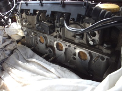

Leider bin ich in der Suche nicht zu 100 Prozent fündig geworden, deshlab hier nochmal die Frage,
bin aktuell dabei, meinem C25xe den Flansch vom X30xe zu gönnen, die Übergange zum Kopf sind aber definitv unschön, hat jemand mal ähnliche Erfahrungen gemacht?

Ja, das ist so. Sieht im Dreiliter genauso aus. Es sei denn du gleichst die Übergänge an.

Beim V6 habe ich das Vergnügen noch nicht gehabt,
aber ich habe mal beim alten Kopf vom NE die Kanalenden an die Brücke angepasst gehabt, ohne den Kopf abzubauen:
War recht simpel - erst habe ich die Kopfkanäle sauber und fettfrei gemacht, damit keine Späne oder Schleifstaub an den Wänden kleben bleibt,
dann einen großen Schwamm in Teile geschnitten, so dass jedes Teil etwa 3mal so groß wie der Kanal ist und diese Schwammstücke dann so
tief reingesteckt, wie möglich. Auf der Dichtfläche anzeichnen, Kanalenden ausschleifen und wenn alles passt, die Kanäle sauber blasen
und zuletzt zieht man die Schwämme wieder raus und sollte damit die letzten Rest mitkriegen.

Das geht genau so, wie Wurfen geschrieben hat und genauso hab ichs auch seinerzeit bei meinem Sechsender gemacht mit der Flanschplatte ja.gif . Einziger Unterschied: ich habs nicht ausgeblasen sondern abgesaugt, auch während des Fräsens.

Habt ihr noch einen Tipp in Sachen Fräser? Oder habt ihr gleich mit feiner Fächerscheibe angefangen?
Beiträge: 6957
Beitrag: 764842 Geschrieben: 04.09.2022 - 16:19 Antworten mit Zitat Sende EINEN Danke-Klick für diesen Beitrag Back to top
Hast du nen Dremel o.ä.? Dann nimm einfach die runden Schleifkörper, die auf diese Gummihalter gestülpt werden. Das geht relativ fix damit. Kannst natürlich auch mit nem Kegelfräser vorarbeiten. Fächerscheibe bringt da nich so viel an Materialabtrag.
