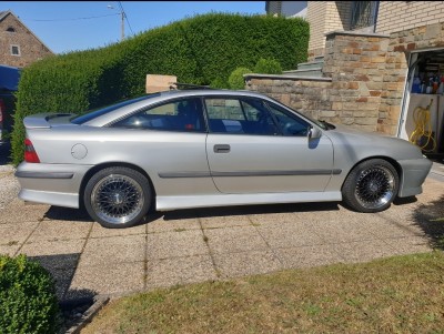

Nun mal neue Felgen und Fahrwerk eingetragen:)

Schöne Felgen, aber was möchte uns der Autor damit sagen?

Genaue Größe? Änderungen notwendig gewesen ?

7,5x17 et 35 mit 215 45 17 . Hinter 10mm Spurplatten
Und 40 er St fahrwerk.
Keine Änderungen notwendig gewesen.

Hättest vllt. lieber den 40er Querschnitt wählen sollen.

Das passt vom Abroll Umfang nicht,)

Hab die gleiche Größe aber mit Federwegebegrenzung.

Die org. Größe beim XE sollte doch 205/55R15 sein,
dann ist die Abweichung des Tachos bei 215/45R17 -3% (evtl. zeigt der Tacho nicht schon zu wenig an, wenn er vorher ausreichend nachging);
bei 40er Querschnitt ist die Abweichung nur 0,55% und dazu positiv.

Das kann sein. Es war die Kombination auch vorher schon verbaut und der Komfort ist auch besser;)
